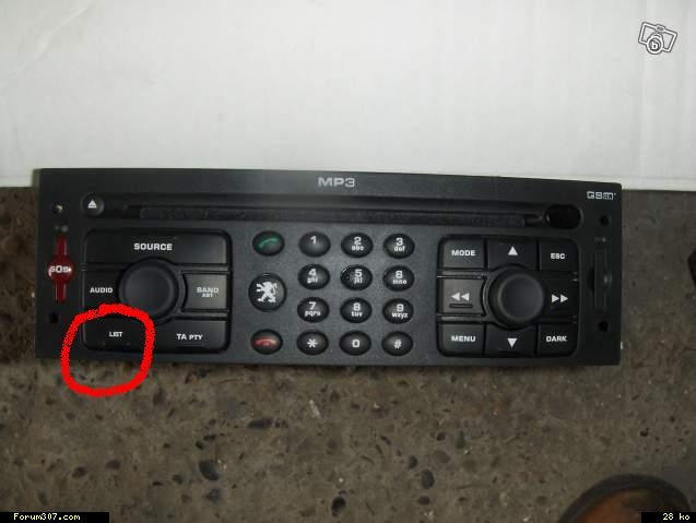

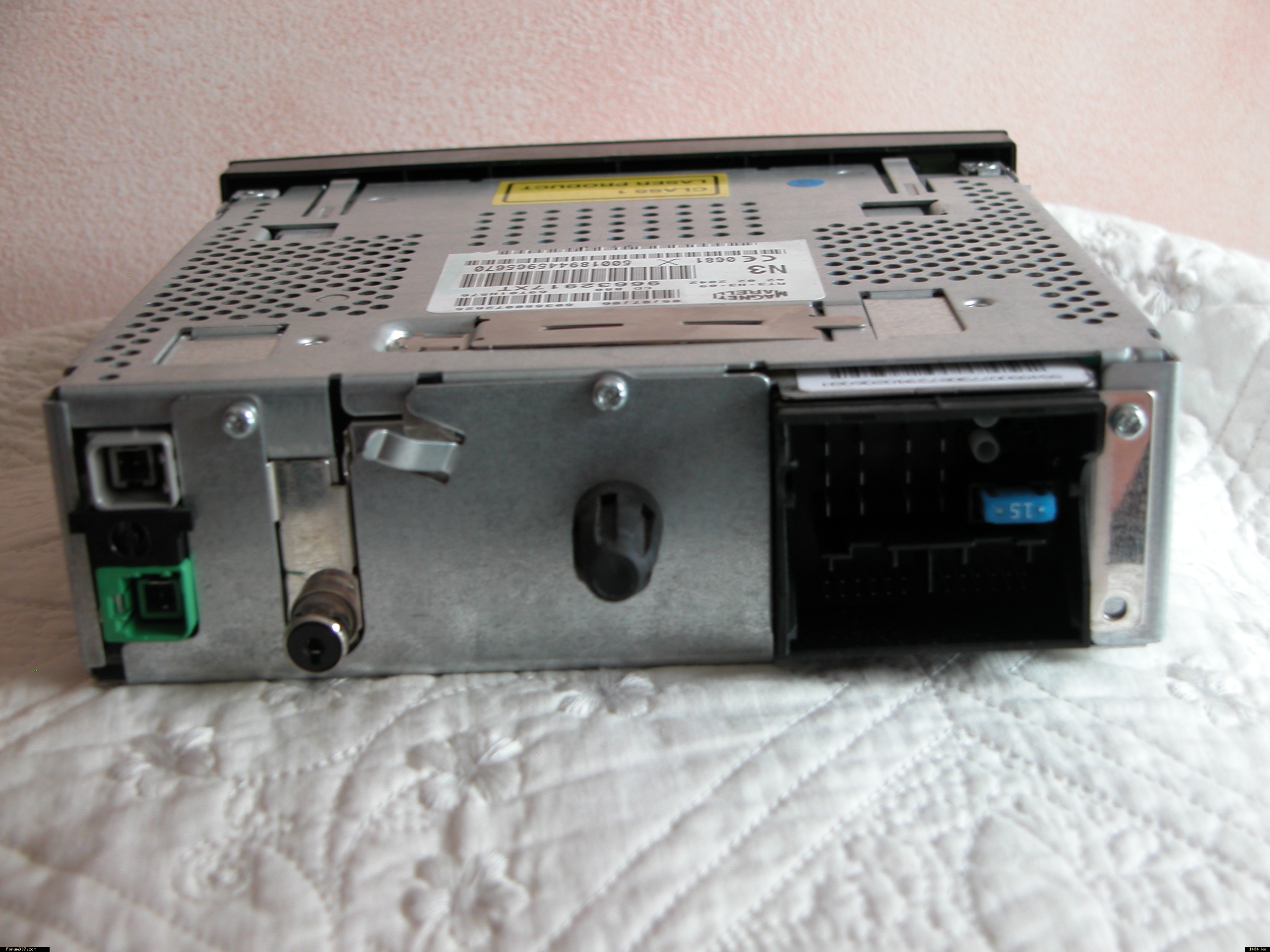

    SPITIRE13
    Inscrit le: 16 Aoû 2006
    Messages : 1891
    MessagePosté le: Lun 21 Juin 10 à 17:42    Sujet du message: Répondre en citant
    Ta 307 est en CAN
    Le RT3 CAN possède la mention "LIST" sur le bouton en bas à gauche .
    Pour reconnaitre un RT3 ( VAN ou CAN ) , il faut regarder le connecteur arrière , si tu as les 2 connecteurs de fibre optique près du fusible c'est un couleur , si tu as un gros trou c'est un monochrome
    recherche sur le forum , il y a pleins de sujet sur le RT3
    cdt

    MessagePosté le: Lun 21 Juin 10 à 18:37    Sujet du message: Répondre en citant
    en gros pour faire plus simple, celui ci c'est un can ou van ? mp3 ou pas ?

    Blackp@nthere
    Inscrit le: 18 Sep 2006
    Messages : 3822
    Localisation : Ile de france
    MessagePosté le: Lun 21 Juin 10 à 19:02    Sujet du message: Répondre en citant
    Pour faire simple c'est un VAN car RDS sur le bouton.
    Et il lira les MP3 avec une mise a jour du soft..
    Mais toi il te faut si tu veux absolument un RT3 il te faudra ca :
    LIST sur le bouton en bas a gauche. et sur les nouveaux tu as l'inscription MP3 donc ne demande pas si il les lisent Wink
    307 Griffe

    timon77
    Inscrit le: 07 Avr 2010
    Messages : 370
    MessagePosté le: Lun 21 Juin 10 à 19:59    Sujet du message: Répondre en citant
    Pour le rt5 je veux bien mais ca coute trop cher !!!!!!! si j'en trouve un a 100€ jle prends direct mais a 450€ mini c'est pas la peine c'est pour ca que je parle du rt3 !
    sinon voici une autre photo que le gars vient de m'envoyer mais bon si vous me dites que c'est un van c'est plus la peine !!
    Blackp@nthere
    Messages : 3822
    MessagePosté le: Lun 21 Juin 10 à 20:15    Sujet du message: Répondre en citant
    Oui, c'est bien un VAN au vu de la facade avant RDS, sinon demande lui une photo de l'étiquette sur le poste ..
    Ensuite si tout à été démonter et remonter pièce par si par la , passe ton chemin et va en voir un autre ..
