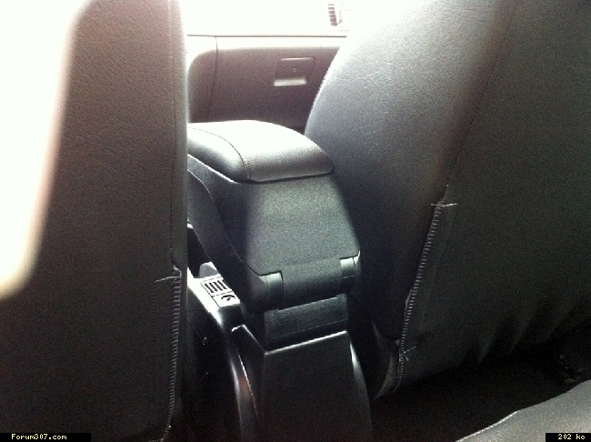

Après plusieurs recherches, je m'étais aperçu que de nombreuses personnes cherchaient une solution pour équiper sa 307cc d'un accoudoir centrale. Chose difficile car il n'existe pas d'accessoire Peugeot pour cela, et les bricolage sont difficiles ( notamment avec nos commandes de toit au centre).
Après de plusieurs recherches j'ai trouvé le bon modèle sur ce site :
http://www.ws-autoteile.com/advanced_search_result.php?XTCsid=15d4c3f06c7842b00c279cb0349f5c9e&keywords=103275020643++&x=0&y=0
Cet accoudoir est compatible avec nos cc, il vient se fixer par un épaulement sur le cendrier des places arrières. il est réglable et se soulève pour atteindre les commandes de toit.
Je l'ai commandé jeudi dernier et reçu ce jour. Voici quelques photos de l'engin :
J' ai pas pu attendre plus longtemps, je l'ai monté en début de soirée lol:
Voici quelques photos prises lors du montage :

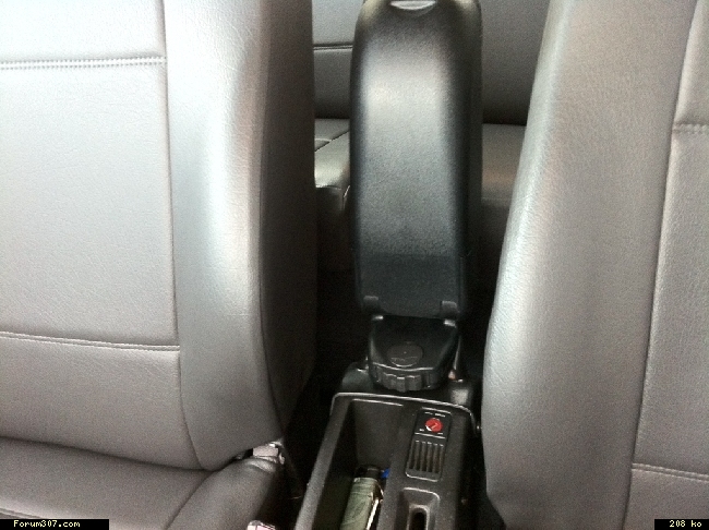

Positionnement de la partie qui va tenir l'accoudoir. Il faut bien le plaquer et marquer les trous qu'il faudra percer dans le plastique près du cendrier.
Un fois les trous percés, il faut monter la coque avec l'accoudoir via les vis qui sont fournies.
Et on fixe le tout avec les 4 vis fournies. Perso j'ai ajouté du double face à l'intérieur de la coque, pour bien adhérer et aussi bien positionner l'accoudoir durant le montage et la fixation des vis.

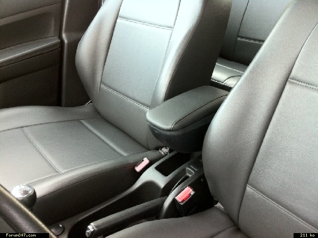

Voilà ce que ça donne une fois monté :
L'accoudoir peut se lever pour accéder facilement aux commandes, mais il est suffisamment haut pour accéder au bouton pour décapoter.
L'accoudoir peut aussi se régler en longueur et s'ouvrir pour offrir un grand espace de rangement (bien apprécié, car il y a peut de rangement dans nos cc). On peut facilement y mettre 2 paires de lunettes et 1 téléphone sans problème. L'ensemble est solide et de très bonne qualité.
Si quelqu'un à besoin de plus de renseignement, n'hésitez pas Clin d'oeil ;)
A+

Le prob, c'est que c'est la console centrale en elle meme qui est pas bien maintenue. :/
Alexis
Inscrit le: 18 Nov 2009
Messages : 22
MessagePosté le: Mer 30 Juin 10 à 14:36    Sujet du message: Répondre en citant
Effectivement la console centrale n'est pas bien maintenue d'origine. Mais l'ensemble reste bien rigide Clin d'oeil ;)
