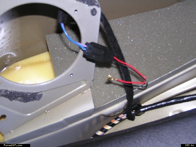

Pour démonter les portes:
il faut enlever le cache sur le coté du retro, le tour de la poignée, les commandes leves vitres, puis il y a quelques vis torx (2 ou 3) sous la garniture et dans l'entrebaillement des portes.
Un dernier petit conseil, pour le cablage des HPs, vaut mieux acheter un adaptateur comme je t'avais dit car c'est plus propre et tu n'auras pas de problèmes avec la garantie peugeot alors que si tu coupes le faisceaux ben je ne sais pas comment ca se passe en cas de probleme electronique.
Sinon ben aucun problème, si c'est trop cher tu peux toujours couper en repérant bien les polarités Wink

Ca se vend par paire donc il te faut 2 paquets. Ca te coutera entre 20 et 30€ les 2 paquets.
Donc tu demandes un adaptateur pour brancher des HPs sur le faisceau d'origine peugeot. Ils comprendront facilement.
Je viens de te trouver une photo d'un adaptateur sur mon PC:
Cool
