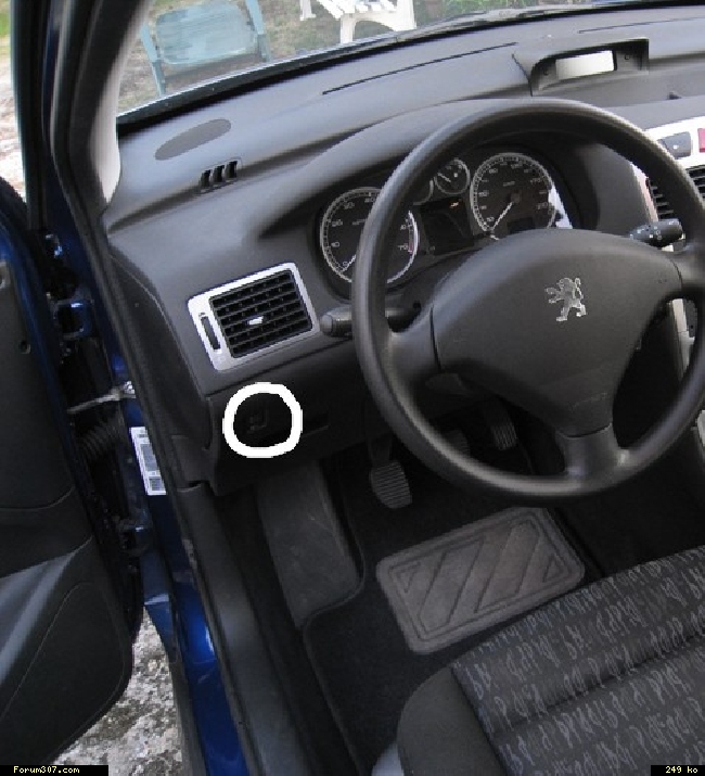

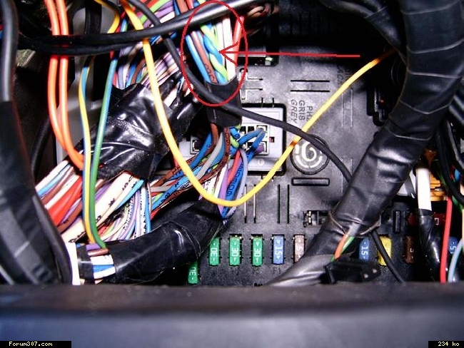

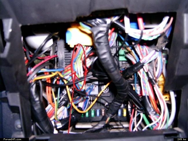

Salut à tous,
J'ai démonté le cache de la boite à fusible de l'habitacle pour voir si je trouvais le câblage du micro qui se trouve dans le plafonnier.
Et j'ai remarqué 3 fils qui arrivaient sur le cache en plastique positionné à l'endroit que j'ai entouré en blanc sur cette image.
Je pense que sur les modèles qui ne sont pas équipés de feux Xénon c'est la commande de réglage en hauteur des phares; mais cela m'étonne que ce soit cablé...
Edité par SelfEsteem le Ven 25 Juin 10 à 07:09
MessagePosté le: Mar 22 Juin 10 à 11:45    Sujet du message: Répondre en citant
tu as les xénon sur la féline.
Je suppose qu'ils ne s'embettent pas a faire des faiseau différents pour tels ou tels version...
ca ce trouve on est tous aussi précablé pour le correcteur d'assiette.

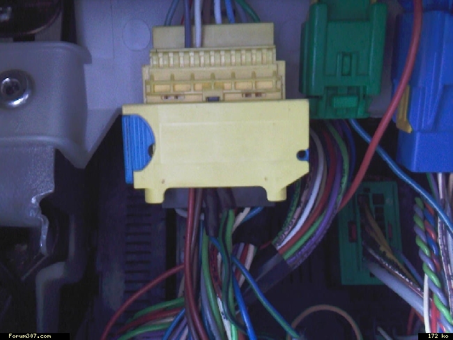

MessagePosté le: Mar 22 Juin 10 à 12:05    Sujet du message: Répondre en citant
il est sur la prise jaune, ce sont les deux fils qui sont décalés par rapport au autres qui sont tout seuls...

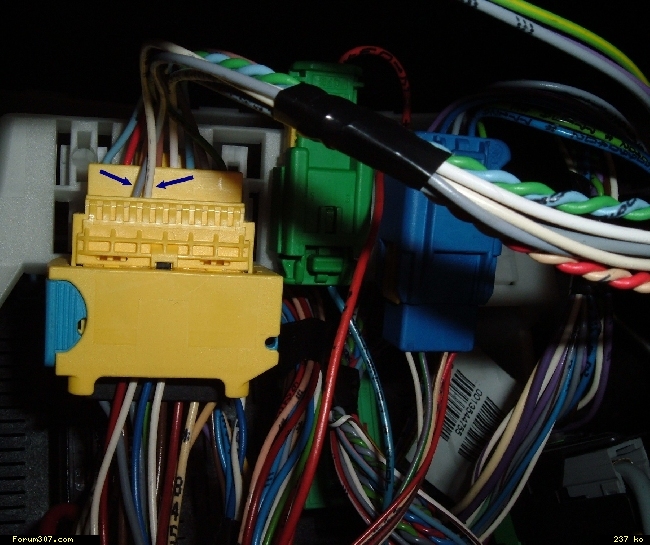

MessagePosté le: Mer 23 Juin 10 à 11:32    Sujet du message: Répondre en citant
Juste pour confirmer que ce sont bien les deux fils que j'ai fléché:
Ceux là partent vers la console centrale, donc doivent arriver sur le quadlock du RD4, tu confirme?

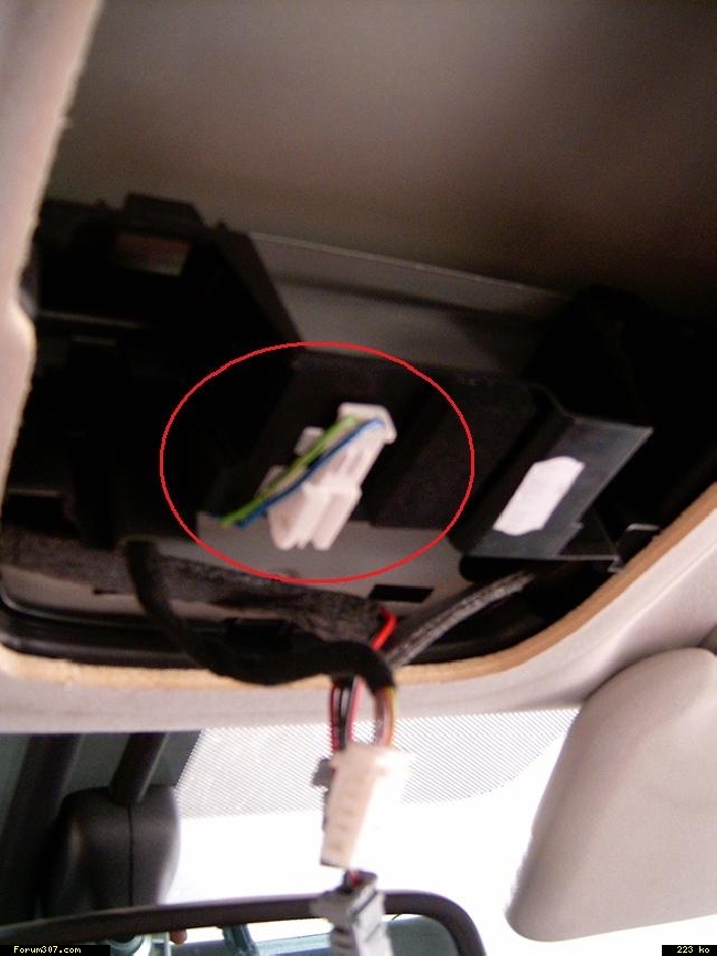

MessagePosté le: Mer 23 Juin 10 à 11:36    Sujet du message: Répondre en citant
ca a l'aire d'etre ca, il faut que tu contrôle la couleur des fils qui arrivent au plafonnier Hiiiiii :)
je vais voir si j'ai pas une photo qui traine pour te confirmer ca Hiiiiii :)
MessagePosté le: Mer 23 Juin 10 à 11:47    Sujet du message: Répondre en citant
bon je vien de controler c'est le bleu et blanc en bas chez toi qui doivent etre tressé ensuite
vert et bleu chez moi Hiiiiii :) et on vois bien qu'ils ne sont pas cablé en haut Hiiiiii :) et c'est donc de la que ca part au rd4 ou du moins au boitier kml Hiiiiii :)
Je te prendrais une photo de mon branchement pour confirmer Clin d'oeil ;)

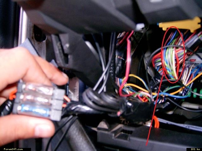

MessagePosté le: Mer 23 Juin 10 à 12:08    Sujet du message: Répondre en citant
Pour être sur, il faudrait que je contrôle la couleur au plafonnier...
Mais ce qui est sur c'est que ceux que j'ai fléché vont vers le milieu du tableau de bord, comme je n'ai pas de KML, je sais pas où ils sont reliés par contre.
Et arrivée du micro doit etre dans le gros tas de fils qui sort en bas à gauche de la boite.
MessagePosté le: Mer 23 Juin 10 à 12:42    Sujet du message: Répondre en citant
non l'arrivé du micro c'est le bleu et blanc sur ta voiture c'est presque sur, pour etre complètement sur je te fait la photo cet aprem Clin d'oeil ;)
MessagePosté le: Mer 23 Juin 10 à 17:51    Sujet du message: Répondre en citant
je confirme, chez toi c'est le bleu et blanc qui ce trouve en bas qui chez moi sont bleu et vert Hiiiiii :)

MessagePosté le: Mer 23 Juin 10 à 21:51    Sujet du message: Répondre en citant
Ok, donc le micro est pas cablé jusqu'au RD4 quoi... :/
MessagePosté le: Mer 23 Juin 10 à 21:59    Sujet du message: Répondre en citant
non...

MessagePosté le: Mer 23 Juin 10 à 22:52    Sujet du message: Répondre en citant
Ok, donc à mon avis, les câbles de sortie pour aller au poste doivent être à coté de ceux que j'ai fléchés.
Faudrait que je me trouve un membre qui a l'option.
Merci au fait Le Pec pour ton aide.
MessagePosté le: Mer 23 Juin 10 à 22:55    Sujet du message: Répondre en citant
tu as tout compris pour la position des cables, moi j'avais pas les connecteurs pour les mettres en haut donc je me suis repris sur les cables directs.
Je m'en fou un peu je dirais puisque je ne changerais pas le faiseau pour le rt5 et il me serviront donc pour le montage de ce dernier Hiiiiii :)
