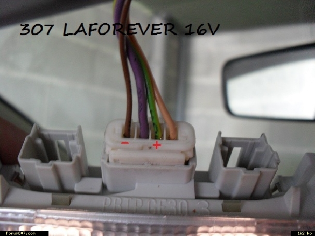

Voilà j'ai voulu faire une cave à pied dans ma 307 donc faire partir des câbles du plafonnier a l'avant et l'arrière de la voiture, ensuite j'ai commandé a branché une bande de LED* puis j'ai essayé d'allumé avec le bouton du plafonnier et la j'ai l'ODB qui clignote, le voyant de batterie allumé, es centralisation qui se verrouille et déverrouille toute seule... un gros beug, je ne sais pas quoi faire ?

par contre sur le topic ce sont des plafonniers de phase 2 si tu a les meme ce sont les meme branchement sinon si tu a des plafonniers de phase 1 essaye de brancher le fils rouge sur le vert et jaune et le noir sur le marron comme sur ma photo

Bonjour quand je branche ma camera de recul sur les fils de marche arierre,je le branche le fil noir sur le fil vert et june et le+ cet le marron,et ca function bien,la vous dit au contraire!!!
