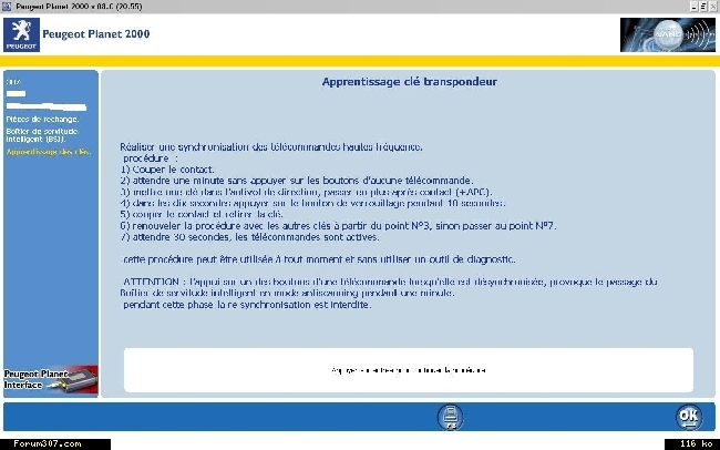

suite a un changement de piles , sur la clef de ma 307 1.6 16s de 2001
je rencontre un probleme , lors du changement aucun soucis tout marché nickel , par la suite la pile etait hs au bout de 10j env, je suis passé sur la clef basique de secours celle qui n a pas les boutons d ouverture et fermeture centralisé ma femme l a utilisé pendant plusieurs mois
aujourd hui je remet une pile , la fermeture et ouverture marche sans prob
mais impossible de demarrer la voiture, alors que la clef basique marche
je fait le systeme de reinitialisation de clef idem
la clef basique fait demarrer mais pas celle avec les boutons
par contre si je la remet apres avoir demarrer avec la clef simple , elle arrive a redemarrer la voiture
, plusieurs fois de suite
mais pas apres un long moment , ou apres avoir activé la fermeture centralisé
aidez moi svp je vais peter un cable
je met la clef
je met le contact
j appuie sur le bouton a de fermeture env 1 a 2 sec
je coupe le contact et sort la clef
est ce bien la procedure?

je vais essayer celle la ce soir mais ma 2eme clef est simple sans bouton de verouillage comment je la synchronise ?
celle la fonctionne sans probleme par contre
MessagePosté le: Mar 27 Juil 10 à 20:16    Sujet du message: Répondre en citant
celle la je pense pas qu'il faut la synchronisé si elle fonctionne bien

regarde si ta puce dans la clé d'origine y est encore

probleme de demarrage retablit
en fait j avais changé le boitier mais pas remis la puce.......
mais j ai encore un soucis ma pile se vide en 1 semaine environ , qd je met une pile neuve tout marche nickel et qq jours apres plus de fermetures ni ouvertures a distance
