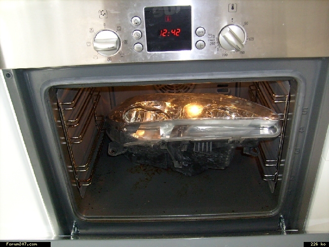

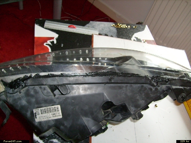

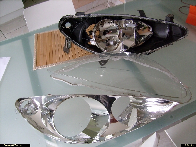

Etape 1 décoler la vitre du phare :
- pour celà placer le phare dans un four a 130 degres pendant 10 min
sur chaleur tournante surtout procéder par tranche de 10 minutes
entre chaque sortie du four s'aider de tournevis et cuter pour enlever la colle et pour pour ecarter a faire le plus delicatement possible attention c'est chaud !!!!!!!!!

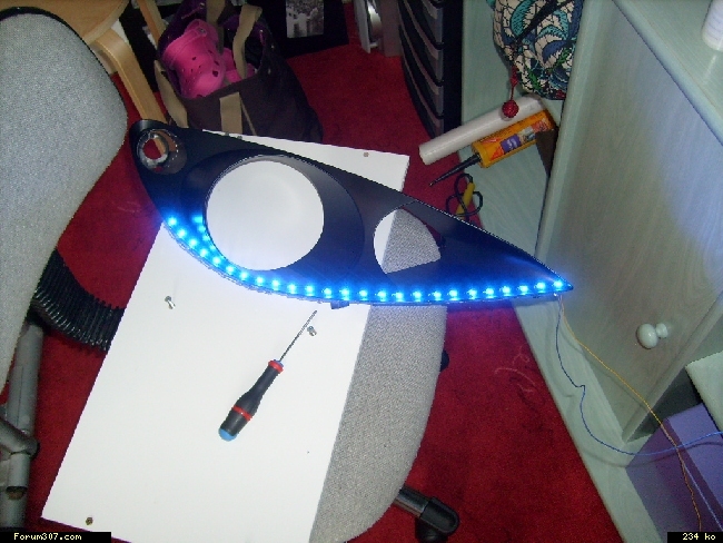

voila le resultat

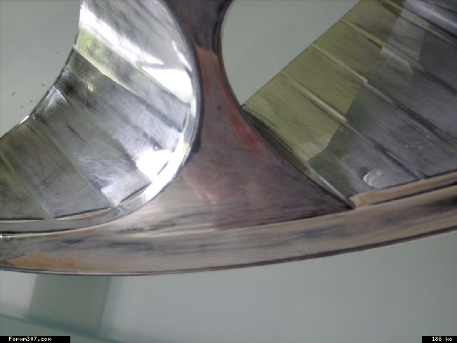

Etape 2 peinture du fond en noir
- le plus simple enlever le cache reflecteur du clignotant puis donner un coup de toile emerie tres leger a l'eau evidement

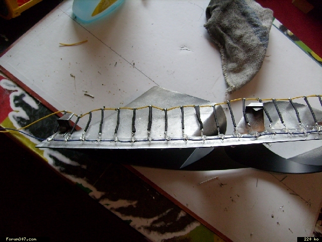

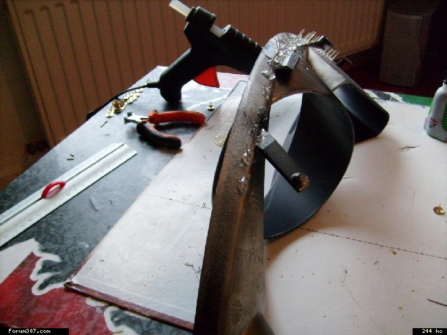

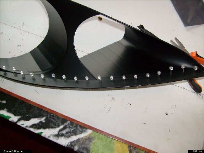

Etape 3 percer le bloc pour incorporer les 25 leds puis puis les fixer avec le pistolet a colle souder les 25 resitance au fil monobrain puis mettre la gaine termoretractable puis souder le tout au leds ( je sais c'est pas dans les regle de l'art mes soudure mais c'est la plus simple sans avoir plusieur cable ) ne paas oublier de les orienter vers l'exterieur

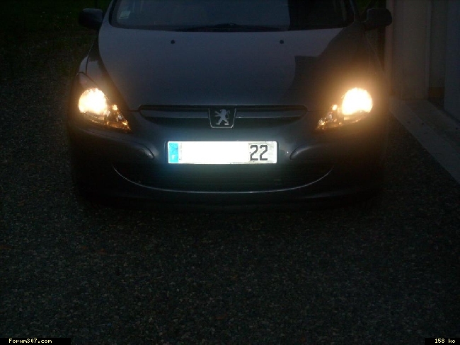

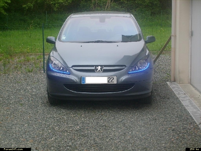

Phare allumé ca donne quoi?

elles s'allument directement apres demarage de la voiture et s'eteignes a l'allumage des feux
MessagePosté le: Jeu 20 Mai 10 à 11:51    Sujet du message: Répondre en citant
comment tu t'y est pris pour le branchement ?

Je voulais dire : aurais-tu des photos avec les phares allumés ?

alors le branchement j'ai pris le pole + de mes leds que j'ai branché sur le pole + de l'apres contact de l'alternateur ( me suis repiqué dans la boite a fusible compartiment moteur le cable apres contact de l'alternateur se trouve la ) puis le pole moins de mes leds au pole + de mes veilleuses.
tu m'escuses la qualité est pas térrible j'en referai une demain
