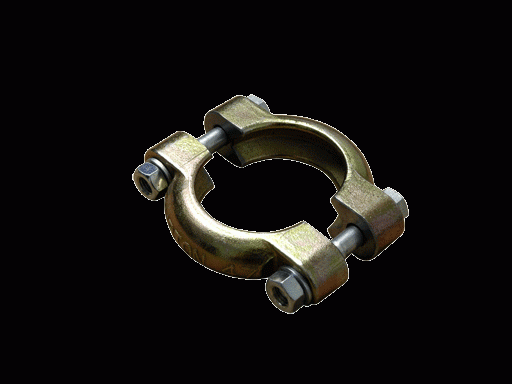

bjr je posséde une 307 (type mine MPE5502MZ995)
apres avoir passé mon contre technique elle a été refuser a cause du collier d'échappement du silencieux qui a pris de la rouille et a céder il m'ont dis de changer le silencieux complet car le collier ne se vendais pas a part
est ce vrai ?
combien cela vaut il ?
en gros aidez moi !!!
merci pour tout

voici une photo de mon pot il est carré et chez norauto ce né pas le bon collier il ne se vends pas a part :
et
Uploaded with ImageShack.us
dite moi comment je pourrais faire pour éviter de changer le silencieux complet alors que celui ci n'a rien

voilas le collier qu'il te faut en gros, ton échappement a une bague qui vient s"emboiter sur ta ligne donc le collier fait pression pour maintenir les 2, par contre vérifie sur tu as toujour le joint d'échappement mais je pense pas qu'il y en n'a sur se modelé, je suis pas sur, demande a norauto quand tu iras

Nan mais en fait, c'est pas le collier c'est le support du silencieux qui est tout bouffé
Mauvaise nouvelle pour toi, en effet, ca se vend pas séparement, faut changer le silencieux

Si t'es refusé au CT, tu peux pas le rafistoler avec un bout de fil electrique. Faudrait le déposer et ressouder la patte complete.

Cela se soude très bien !
De même un mécanicien tourneur-fraiseur est capable de refabriquer une pièce équivalente à souder sur le pot. Et ceci pour un prix modique.

Je pense aussi mais faut quand même le déposer. Quant au tourneur-fraiseur, il vaudrait mieux voir un chaudronnier d'élite.
