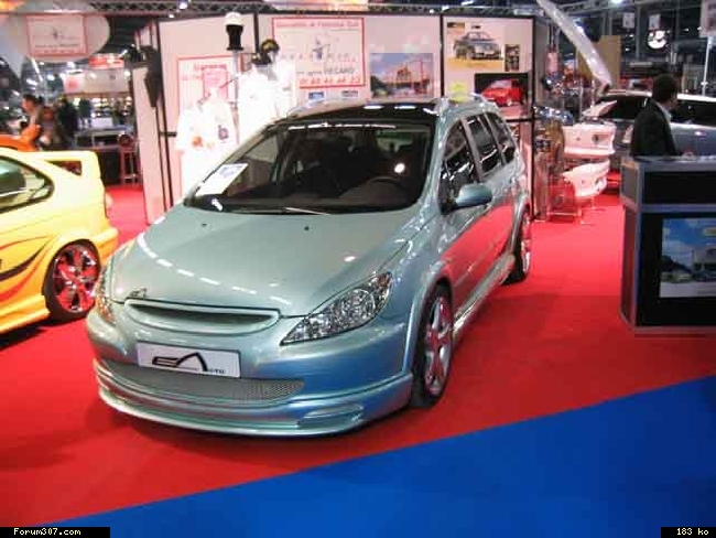

MessagePosté le: Sam 17 Avr 10 à 19:38    Sujet du message: Répondre en citant
Quelqu'un la deja fais sur sa 307 sw mais personne ne retrouve la photo qui est sur le forum. Confused .Mais tape 307 rc sw tu en trouvera

MessagePosté le: Lun 03 Mai 10 à 13:04    Sujet du message: Répondre en citant
j'ai trouvé ceci

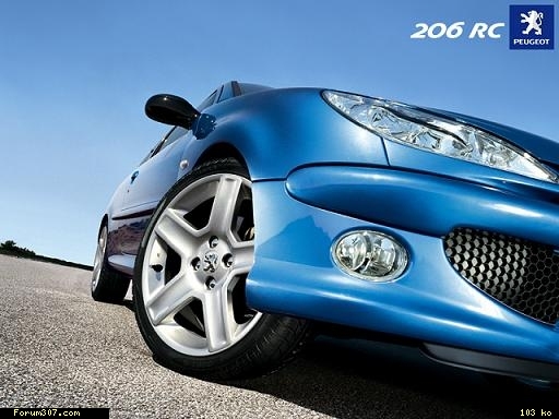

MessagePosté le: Lun 03 Mai 10 à 13:44    Sujet du message: Répondre en citant
Là ça fait plus grille , j'ai trouvé une photo ou l'on voit bien la grille ( de la 206 RC )

MessagePosté le: Lun 03 Mai 10 à 13:45    Sujet du message: Répondre en citant
Là ça fait plus grille Alu , j'ai trouvé une photo ou l'on voit bien la grille en nid d'abeilles ( de la 206 RC )

MessagePosté le: Lun 03 Mai 10 à 18:48    Sujet du message: Répondre en citant
C'est beau Shocked Shocked Shocked Shocked
Si sa pouvais s'intégré dans le PC de la 307, elle aurait un look plus agressive, perso je kiff pas l'alu

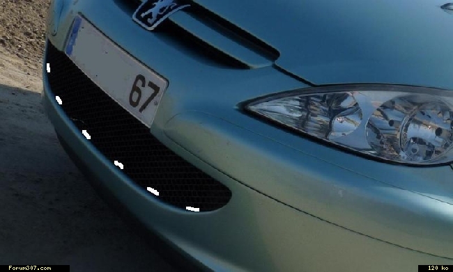

Moi j'ai une calandre type nid d'abeille, je crois qu'elle est encore plus costaud que l'origine Laughing
Mais bon c'est pas une grille noroto touch', c'est un soudeur qui l'as faite avec des petites pattes pour la fixer, elle est nickel Cool
A l'occasion faut je mette une petite couche d'anti rouille noire dessus
Et des photos Razz

MessagePosté le: Lun 03 Mai 10 à 20:23    Sujet du message: Répondre en citant
Je vous met un aperçu grâce a mon avatar Hiiiiii :)

MessagePosté le: Mar 04 Mai 10 à 18:11    Sujet du message: Répondre en citant
ralala c'est ça que je veux Super content :D par contre t'a pas des photos de la façon dont tu la fixer derrière le pare choc??

Tu peux nous faire une photo de face???

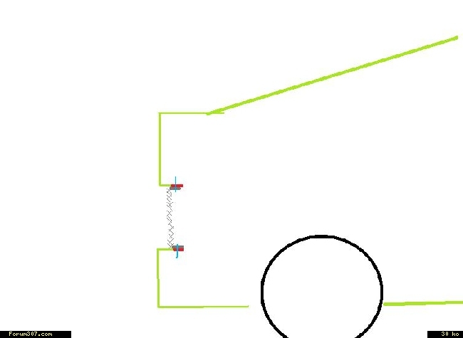

Donc si je me rappel bien
Le mieux déjà c'est de déposé le pc pour pas faire quelque chose d'approximatif
Quand t'enlève ta grille d'origine t'as des pattes sur le pourtour
Car celle ci est juste clipsé
Ensuite la nouvelle grille a était fait quasiment pile poil au mesure du trou
Parce qu'elle est costaud presque pas souple
Il a soudé des pattes en métal de la même taille que celle en plastique
Et en face de chacune bien sur
Puis perçage des pattes en métal, mise en place sur le pc
Perçage des pattes en plastique a travers les autres trous
Ensuite une vis a travers le tout et un petit boulon et ça bouge plus
Un petit schéma a 2 cents Laughing
J'essayerais de faire des photos de plus près Wink
