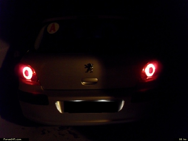

MessagePosté le: Sam 10 Avr 10 à 16:48    Sujet du message: Répondre en citant
voici le résultat une fois les ampoules ajouté Wink
