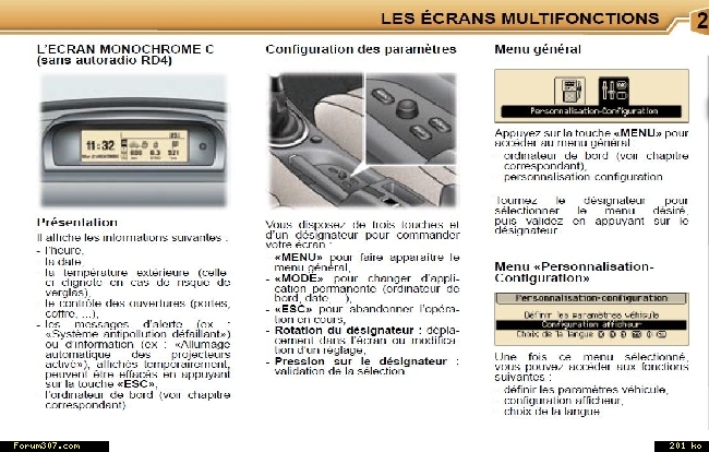

MessagePosté le: Jeu 22 Juil 10 à 00:13    Sujet du message: Répondre en citant
Bienvenue sur F307 Wink
C'est cela que tu recherche Question Question

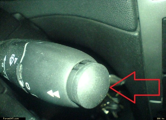

Si tu a un ODB comme le mien (je precise que moi aussi j'ai un pioneer) tu peut accedé au menu en restant appuyé sur le bouton de gauche jusqu'à que ca clignote ensuite pour naviguer dans le menu tu appuye sur le bouton de gauche jusqu'a arrivé à la fonction horloge ensuite pour reglé l'heure,la date... tu appuye sur le bouton de droite une fois les minutes réglé tu appuye sur le bouton de gauche pour passé a l'heure pour réglé l'heure tu appuye sur le bouton de droite comme pour les minutes
Pour quitté le menu odb tu n'appuye sur rien pendant quelque secondes et voila c'est reglé. Si tu veut navigué sur ton odb en cours de route tu appuye sur le bouton de commande comme indiqué sur la photo
J'espere t'avoir aidé Wink
Mon ODB :
Commande ODB en cours de route (photo prise sur le forum Embarassé.. ) :

ok je vois lequel tu possede tu devra suivre cette procédure (je pense) :
Si tu veut gardé les commandes au volant il faudra t'acheté une interface Wink
