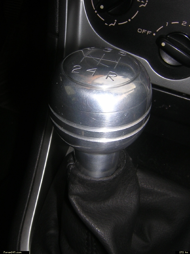

MessagePosté le: Lun 22 Mar 10 à 21:32    Sujet du message: Répondre en citant
merci a tous,
oui un pommeau usiné en tournage et gravé puis poli, vu que j'ai du temps Hiiiiii :)
un pommeau à mes dimensions, comme je voulais Hiiiiii :)
merci a tous et merci pour le dessin avec les quelques cotes ça m'as bien aidé !
voici quelques photos (j'aurais pu graver autre chose mais j'ai voulu rester sobre dans l'ensemble)

MessagePosté le: Lun 22 Mar 10 à 23:23    Sujet du message: Répondre en citant
J'adore très beau travail Super content :D

MessagePosté le: Mar 23 Mar 10 à 10:38    Sujet du message: Répondre en citant
merci c'est gentil, c'est vraiment agréable d'avoir un pommeau d'un diamètre qui vous tiens bien main comparé a ceux d'orginie un peu petit a mon gout.

MessagePosté le: Mar 23 Mar 10 à 11:21    Sujet du message: Répondre en citant
C'est quoi sur le dessus qui va du 1 au R? Une rayure du au passage de l'outil ?
rafale70
1.4e 90ch
Inscrit le: 18 Sep 2009
Messages : 20
Localisation : Vesoul (70)
MessagePosté le: Mar 23 Mar 10 à 11:31    Sujet du message: Répondre en citant
non ce n'est pas le passage d'outil (gravage réalisé avec un fraise hémisphérique de Ø1 sur une profondeur de 0,5mm) c'est une trace lors du tournage quand la pièce a été tronçonée elle est tombé et du coup a été marquée, j'avoue que c'est dommage mais bon.
