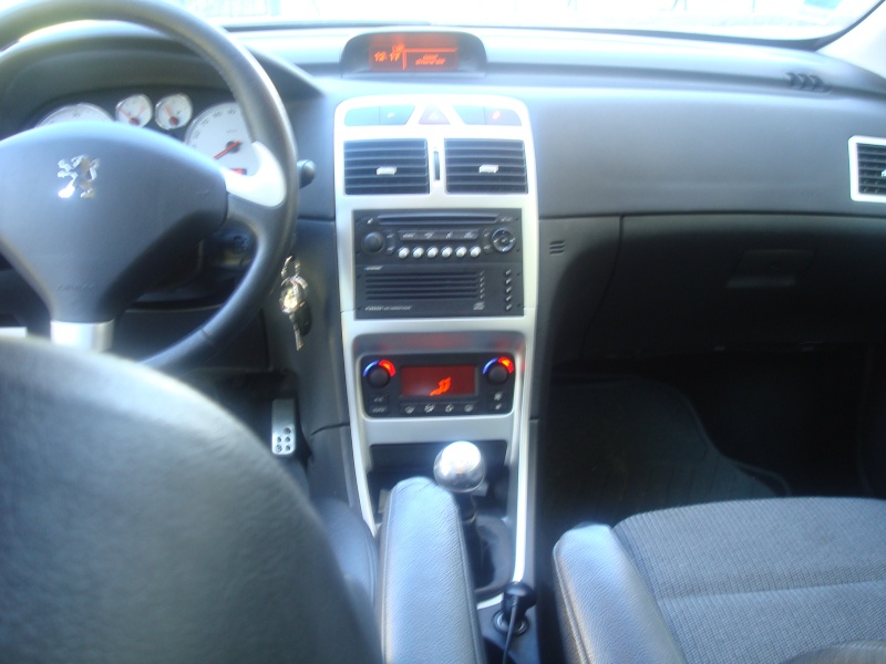

Salut les gens, voici mon problème (enfin facon de parler!) je souhaite changer de poste mais j'ai le poste d'origine et le chargeur en façade
Voici une photo:
Je veux me prendre un poste kenwood mais je ne sais le quel prendre.

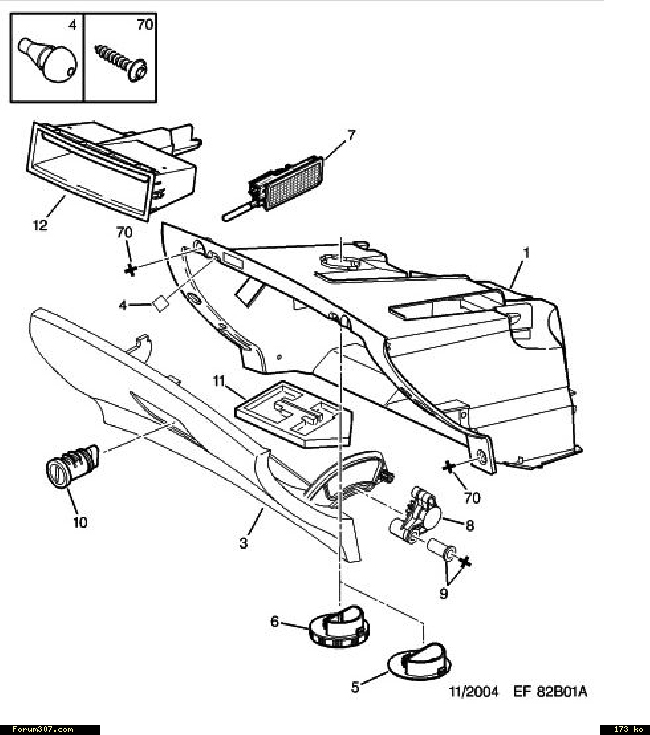

Et le bac pour remplacer le chargeur ca s'achète chez peugeot mais est ce que quelqu'un connait le prix de ce vide poche?

Et comme je ne connait pas les différences entres les différents modèles d'origines le mien c'est un quoi?

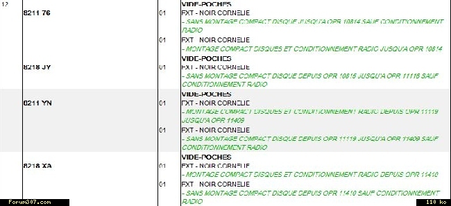

MessagePosté le: Jeu 11 Mar 10 à 20:42    Sujet du message: Répondre en citant
tu a plusieurs references
8211 76 prix 13€35TTC
8218 JY prix 7€31TTC
8211 YN prix 9.93TTC
8218 XA prix 22€80TTC

MessagePosté le: Jeu 11 Mar 10 à 20:50    Sujet du message: Répondre en citant
Nikel merci! c'est quoi la différence entre les prix des modèles? il faut que je voie directement chez peugeot pour savoir le quel va sur mon véhicule c'est ca?
La citation est l'art de ceux qui ne savent réfléchir par eux même^^
MessagePosté le: Jeu 11 Mar 10 à 20:51    Sujet du message: Répondre en citant
ecxactement Wink
