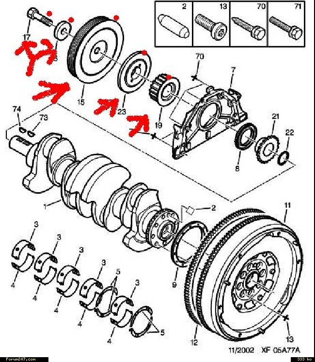

PROBLÈME LORS DE MON CHANGEMENT DE COURROIE DE DISTRIBUTION J'AI UNE PIECES ( SUR la courroie d'alternateur )
n'était pas correct avec les pièces que peugeot m'avait donnée + la poulie de l'alternateur (simple) + la courroie + le pignon + le moyeu de la poulie !
Donc vener par se qu'a !
Donc ce que j'avais commander a peugeot n'était pas bon.
Leur réponse " Ha il y a eu un esi ( changement de pièces de l'origine ) donc il faut changer c'est pièces quand on fait la courroie de distribution "
Peugeot a changée les models de pièces ! d'origine ! a celle que j'ai sur mon 307.
Donc ma question qu'elle qu'un a deja eu se problème ou pas ???????
Modèle de véhicules: 307 2.0l 136ch sport / date de 2004
ci joint Photos de schéma de chez peugeot pour les personnes experte !
Signalée en rouge des pièces a modifié par un mec de chez peugeot.
Merci a tous pour vous réponse sur mon problème !
Steve.

je dois être crétin ce matin, mais je n'ai rien compris ! Shocked
il y a eu une modif entre les pièces montées d'origine sur ton moteur
et celles que Peugeot t'ont donné à la suite de ta commande ? c'est ça ?
ça arrive souvent qu'au cours des années, un constructeur modifie des pièces
mais cela n'empêche pas de les monter...

Steve93800
Inscrit le: 24 Mar 2010
Messages : 34
MessagePosté le: Ven 26 Mar 10 à 00:39    Sujet du message: Répondre en citant
[quote="Kinou"]Salut Steve !
Peux-tu te renseigner et demander à ton garagiste Pijo : si les modifications ne sont pas effectuées quelles en sont les conséquences possibles ?
salut donc t'apres peugeot il arrive qu'au cour des année il y aurait des pièces qui été fabriquer a l'origine de la construction du véhicules et que les année passe et les pièces demande a être revu suite un défaut courant de casse ou autre !
Moi se qui me vener c'est que j'ai du faire 3 peugeot et tous ne save pas comment et pourquoi et si c'est sur qu'il faut faire tel ou tel chose pour que la pièces d'origine puisse bien sur d'être remplacée part une nouvel pièces, qu'ils ont crée , comme pour ma courroie d'alternateur qui n'est pas du tout la mémé que j'ai sur mon 307 d'origine et que si tu veux le changer il faut pratiquement tous remplacer part une ou des pieces refaite par peugeot et que personnes n'est sur et que le prix monte !!!! et personne ne nous prévient et surtout les mec de chez peugeot te dise " ha ba c'est cet pieces sur l'ordi il dise que c'est ça la bonne toi tu fait confiance et tu te retrouve dans la merde et ça il sen batt les c.....

Steve93800
Messages : 34
MessagePosté le: Ven 26 Mar 10 à 14:01    Sujet du message: Répondre en citant
ecoute moi je pense que c'est la merde ton truc, et en meme temps les voitures c'est relou dans tout les cas pour te dire mon souci je vient de le reglee se matin !!!
Et je confirme que maintenant a tout se qu'il souhaite changer la courroie de distribution de faire attention lors que vous remonter le cache de la courroie de distribution faite attention car lors que vous allee retirer le cache il y a la poulie et sur cet poulie il y a un disque magnétique pmh.
grose surprise au coup de clé,=JE DÉMARRE PAS !!!!!
