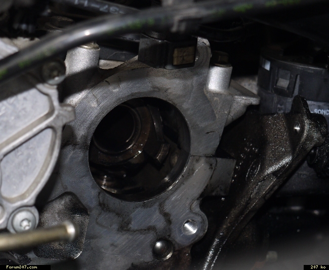

Kinou
Inscrit le: 02 Mar 2010
Messages : 185
Localisation : Angoulême <-> Limoges
MessagePosté le: Ven 02 Avr 10 à 19:02    Sujet du message: Répondre en citant
Voilà à quoi ressemble mon arbre à câmes... Snif Shocked
Je mettrai de nouvelles photos une fois le haut moteur ouvert...

sab
Inscrit le: 04 Mar 2006
Messages : 998
Localisation : Var
MessagePosté le: Ven 02 Avr 10 à 19:43    Sujet du message: Répondre en citant
Diantre, c'est la première fois que je vois un cas comme cela. Avec un peu de temps et du courage tu devrais obtenir une participation de leur part. Voir plus si le cas est prouvé comme étant du à l' échange de la courroie.

Sherkan
Messages : 10229
MessagePosté le: Sam 03 Avr 10 à 11:23    Sujet du message: Répondre en citant
Ta voiture aurait 40 000 km, tu pourrais attaquer Peugeot et avoir de bonnes chances de gagner. Mais avec 172000 km au compteur, honnêtement, c'est peine perdue.
Pour ton arbre à cames cassé, on dirait un défaut de traitement thermique.

MessagePosté le: Lun 19 Avr 10 à 10:01    Sujet du message: Répondre en citant
Salut à tous !
Bon j'ai des bonnes nouvelles, je crois que je suis tombé amoureux de mon nouveau garagiste ! Non, je déconne !
Alors je sors de chez lui justement et il a ouvert le haut moteur, sorti le carter d'huile et après l'avoir bien "nettoyé" a retouvé la totalité des morceaux cassés de l'arbre à câmes. Trop cool !
Des photos valent parfois plus que des mots alors je vous laisse juge ! (cf photos ci-dessous).
Au final je vais en être quitte pour environ 1500€ avec :
- un arbre à câmes
- une pompe HP ES
- MO + joints divers et variés
C'est toujours mieux que l'échange standard du moteur proposé par c'est enfoi_ré de chez Pigeotte !

Oui c'est vrai que je me tate pour leur envoyer une petite inspection des fraudes...
Pour l'origine de la casse, il semblerait que la 1ère casse que j'ai eu de la pompe HP en mai 2008 ait fragilisé (voir fissuré) la tête de l'arbre à câmes et qu'avec le temps ou plutôt les kilomètres celle-ci ait fini par lacher.
Soit dit en passant il s'agit vraiment d'un arbre à câmes "de merdre" ! car Peugeot n'a pas été foutu de mettre un arbre plein et usiné ! mais ils ont opté pour un tube équipé de pièces rapportées à chaud !!!!

Hallucinant l'était de ton arbre à came ...
Je te souhaite bon courage et bonne chances dans tes démarches

Vous devinez quoi ? ........Et bah je vais chercher mon bolide ce soir ! Cool
Le garage a bien essayé de se fournir la pompe HP auprès du fabricant Siemens mais il s'est vite rabattu sur Peugeot car 50€ de plus ! Je ne parle même pas des divers joints et de l'arbre à câmes où seul Peugeot peut les fournir !
J'vous dis quoi et combien ça m'a coûté surtout ! Rolling Eyes
Cool Cool Cool
Promis après cette péripétie, j'en profiterai pour vous faire une manignifique présentation ! Bon sans exagéré non plus car elle est tout d'origine ! Laughing
