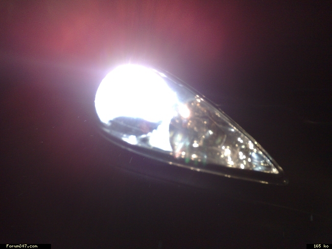

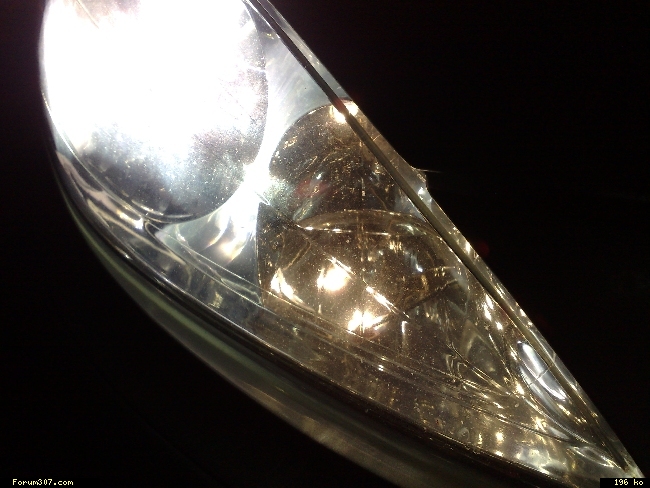

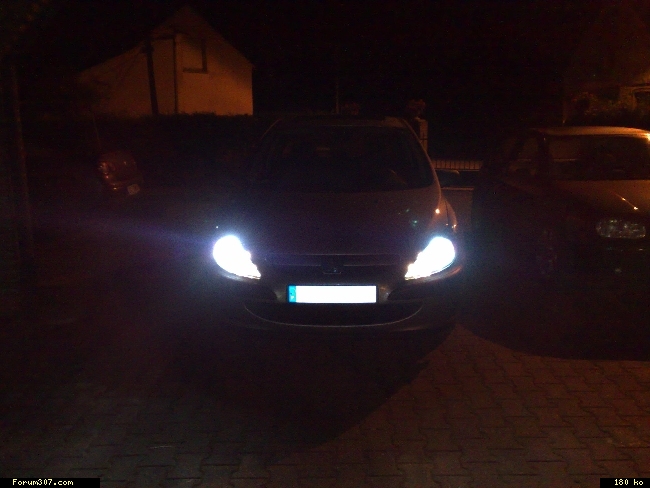

oui effet bleuté, mais juste au dessus je parlé des ampoules de positions qui font vraiment taches, j'aurais su j'aurais plutôt pris des leds car là toujours jaune.
Voici l'effet jaunes des ampoules de positions philips bluevision
voici des photos :
Et voici les xenons 4300k, mais bon comme je l'ai dit plus haut l'effet avec l'appareil photo n'a rien à voir, il faut voir en vrai pour s'en rendre compte. De tout près on voit bien l'effet bleu mais plus on s'éloigne et plus ça donne un effet blanc.

Voilà c'est mis juste au dessus, fallait le temps qu'elle ce télécharge de mon APN et que j'edit Clin d'oeil ;)
EDIT : par contre je ne sais pas si c'est normal mais j'ai l'impression que l'ampoule coté conducteur éclaire un peu moins bien que l'autre.. Et comme par hasard c'est justement celle qui avait un mauvais contact et qui clignoté au départ. Enfin c'est peut être qu'une impression, en tout cas sur le mur c'est l'impression que ça donne (je n’ai pas eu l'occasion de vraiment rouler de nuit avec lol).
Edité par SilentDie le Jeu 23 Oct 08 à 19:34

MessagePosté le: Ven 24 Oct 08 à 10:17    Sujet du message: Répondre en citant
Salut
Moi aussi j'ai l'impression que ça éclaire plus d'un coté que de l'autre, si tu veux être sur va les faire régler et conduit de nuit, la tu verra ce que ça donne Clin d'oeil ;)
Les veilleuses par contre Confused

Blackp@nthere
Inscrit le: 18 Sep 2006
Messages : 3822
Localisation : Ile de france
MessagePosté le: Ven 24 Oct 08 à 10:34    Sujet du message: Répondre en citant
C'est normal pour l'eclairage, tout eclairage est plus fort sur l'ampoules droite pour nous les francais. Pour eclairer les bas-côtés.
voila pourquoi les anglais quand il debarquent en france ont des petit plastiques sur leur feux pour changer de sens car eux roulent a gauche, et si ils n'avaient pas cela on aurait tout en pleine face leur feux.

MessagePosté le: Dim 26 Oct 08 à 20:50    Sujet du message: Répondre en citant
Je viens de retester mes xénons et là encore comparé aux halogènes de la passat de mes parents je ne trouve pas que ça soit normal.
Je m'explique l'ampoule de gauche éclaire par exemple à 10m devant moi (ce n'est qu'un exemple) alors que celle de droite éclaire 3 à 4 mètres plus loin, la différence est vraiment flagrante. Je viens de rouler avec la passat de mes parents (en halogène donc)et là je dois dire qu'a vu d'œil il n'y a aucune différence entre les deux droite gauche, c'est presque "droit" devant nous. Sur mes xénons c'est tout à fait différent. Lorsque je mets devant mon mur à 2 mètres de distance l'ampoule de droite éclaire la 8e brique alors que celle de gauche la 7e.
Je me demandais donc s'il n'y avait pas un réglage "manuel" de chaque optique (mise à part le bouton sur le tableau de bord) afin que je puisse redresser légèrement l'ampoule de gauche.
Merci pour vos réponses Hiiiiii :)
