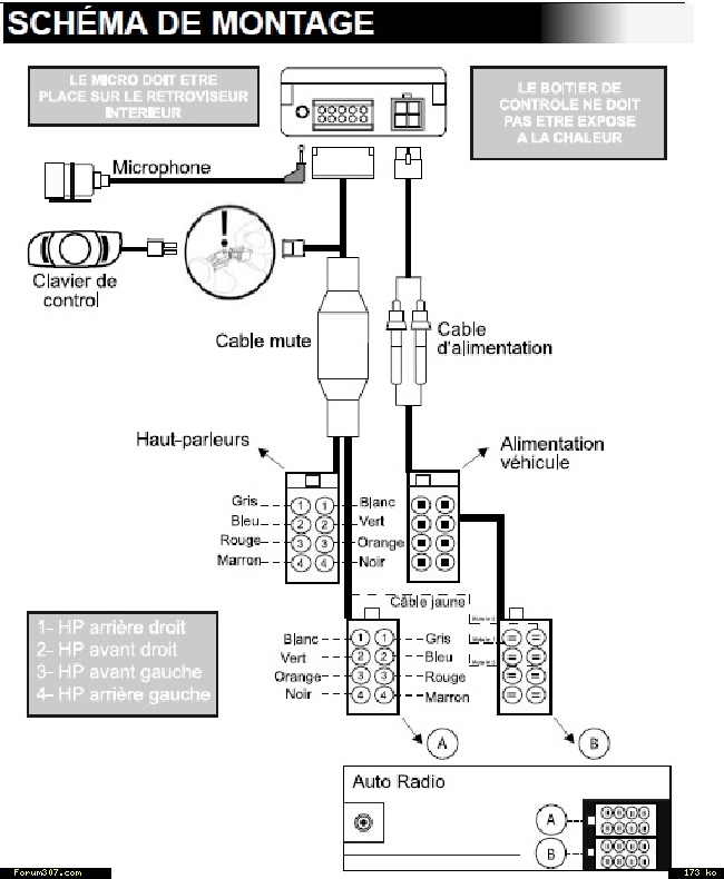

Une idée traine dans ma tête avec ces feux diurnes.
J'ai un kit Parrot dans ma 307. Il est branché sur l'autoradio. J'ai remarqué que le kit s'allume dès que j'appuis sur le plip de ma voiture et s'éteind quelques minutes après avoir fermé ma voiture (comme mon compteur kilométrique).
Si je branche les feux diurnes en prennant l'alilmentation de mon kit Parrot, les feux s'allumeront à l'apporche de ma voiture et lorsque je la fermerai, j'aurai donc un éclairage d'accompagnement sans être obligé de faire un appel de phare pour l'activer.
Votre avis ? C'est possible ou c'est risqué de me branché avec mon kit parrot ?

si tu veux te brancher sur ton kit parrot le mieux serait d'utiliser un relais pour commuter l'alimentation. Je ne sais pas ou se prend ton alim du kit mais si c'est sur la prise du chargeur CD l'autoradio va pas trop aimer...

Voila le schema de montage :
Il ne se branche pas sur la prise chargeur, mais juste avant l'autoradio.
Mais c'est un +après contact qu'y arrive à l'autoradio non ? Car si c'est ca, pourquoi ce met-il en route lorsque j'ouvre la voiture avec le plip et qu'il se coupe après avoir fermé la voiture ?

je ne sais pas comment est branché l'ensemble, mais dans nos 307 il y a plusieurs 12v... Il y a un 12v VAN/CAN qui est actif quand tu ouvres ta voiture et qui se coupe après condamnation et temporisation (c'est lui qui alimente le compteur et qui fait s'afficher le kilométrage entre autre) Tu peux te brancher dessus en prenant soins de ne pas tirer trop de courant et si tu sors de l'habitacle intercale un fusible calibré au plus juste de la conso des LED pour ne pas tout griller en cas de court circuit...
