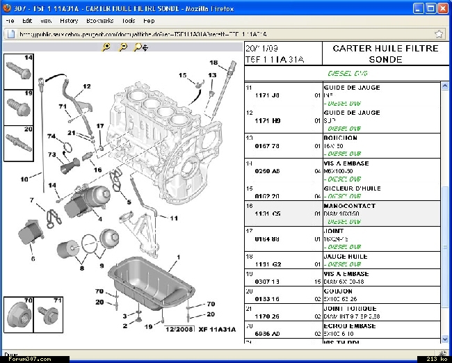

MessagePosté le: Sam 02 Jan 10 à 05:58    Sujet du message: Répondre en citant
T'es sur coupure? Ou bien mode dégradé? C'est dangeureux de forcer la coupure d'un moteur... Imagine t'étais à 130 sur autoroute, comment tu fais pour freiner? En général c'est mise en mode dégradé et la tu peux plus dépasser 2000tr/min...
Le manocontacte est la pièce 16 sur le schéma...
Et essaye de rajouter 5L de gasoil pour voire, histoire d'écarter la piste de la panne sèche Clin d'oeil ;)
La durite transparente se trouve en aval de la poire. Du moins sur DV4TD...
