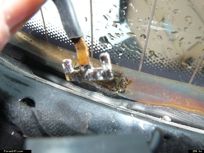

MessagePosté le: Ven 01 Jan 10 à 13:32    Sujet du message: Trouvé Répondre en citant
J'ai trouvé le problème, ca vient d'une des deux pates d'alim sur la lunette elle même, elle était tout simplement arrachée, par contre j'ai essayé de la ressouder, pas simple pour l'instant j'y arrive pas la soudure ne tient pas, meme pas une seconde.
Je sais pas s'il faut un étain spécial, quelqu'un sait peut etre?
Tout avis m'interesse....

as tu essayé la colle conductrice ?
j'avais déjà tenté une soudure pour faire un raccord sur une ligne qui était coupé, mais je n'ai jamais réussi... il me semble qu'il existe des kit de réparation en centre auto.

Oui malheureux, la soudure à l'étain de circuit électronique ne marcheras jamais sur ce type d'alliage.

D'après mes premières recherches, le seul et efficace moyen est le remplacement complet de la lunette, vous en pensez quoi?
