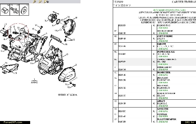

et peut tu me dire ou se trouve le contacteur et à quel endroit sur la noite à vitesse? (si tu a des photos)

MessagePosté le: Dim 06 Déc 09 à 20:29    Sujet du message: Répondre en citant
re,
j'ai regardé sur le service box voir image
mais je n'en sais pas plus!
