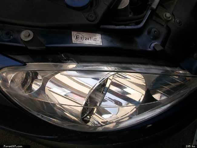

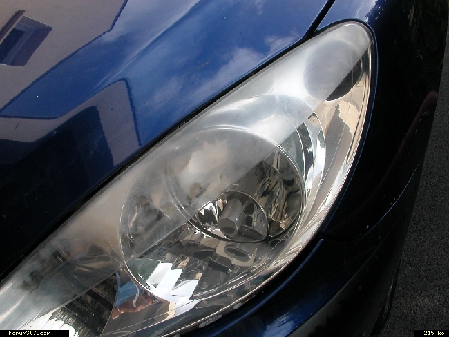

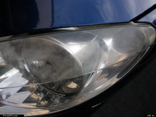

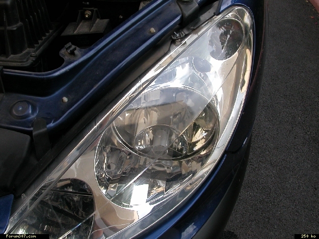

+1 Super content :D
Avant :
Après :

ah ba uiii.. autant pour moi!! désolé ^^ il été tard, j'avais déja les yeux coller ^^
En tous cas le résultat est surprenant !!

merci pour les photos seb-seb, le résultat est surprenant Laughing
