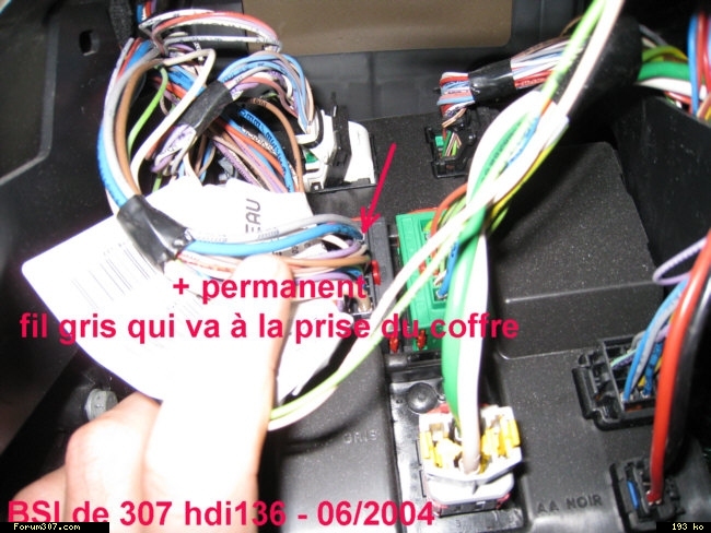

VAL74 a écrit :
Exact ! Wink

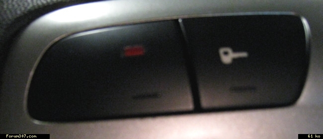

j'ai mit une led clignotante maison pour faire imitation alarme,
c'est une led rectangulaire de récup que j'ai mit, pas celle du boutton alarme qui est ridiculement pitite...

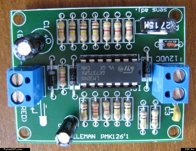

Alors j'ai prit ce module chez selectronique http://www.selectronic.fr/article.asp?article_ref_entier=90.1800-9
en fait la led clignote tous le temps sauf quand le moteur est en route,
car à l'arrêt on a environ 12,5 volt de tension et moteur tournant environ 14,5 volt et c'est cette différence de tension que le module interprète pour faire clignoter la led,
y'a une vis potar pour regler le seuil de declenchement du clignotement c'est pas mal Wink
mais alors c'est 1 peu la galère car:

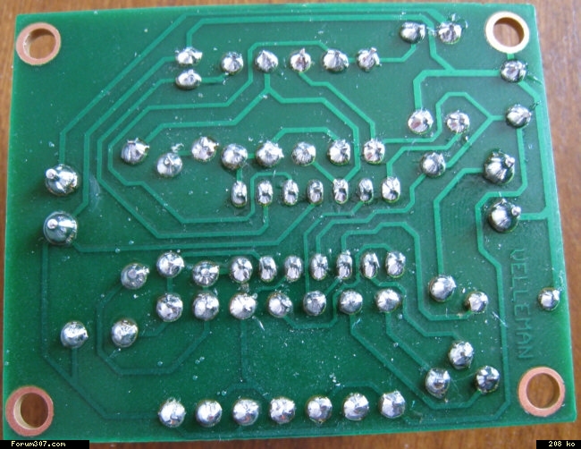

- tu reçois les composants dans un sachet et faut tous souder sur le circuit,
c'est tout bien indiqué mais c'est long... ça rappel l'école Laughing
ça en fait des soudures:
- après ben faut confectionner un boitier pour dire de ne pas laisser çe circuit imprimé comme ça à nu dans le tableau d'bord, pas de photo désolé, en laissant des ouvertures pour pouvoir brancher les fils et régler le seuil du déclenchement de la led.
Y'a donc 2 fils à brancher pour alimenter ce module, un - sur une masse (style sur la vis de masse en bas à gauche de la console centrale) et un + qu'il faut brancher sur un + permanent, j'ai choppé ce + permanent sur le bsi, sur le fil de la prise 12 du coffre, fusible n°10 je crois j'sais plus Embarassé..
attention on n'a pas tous les même bsi !

une led ronde est fournit mais j'ai récup une led rectangulaire qui fait plus "origine" que j'ai noyé (pistolet à colle) dans le cache qu'il y'a à la place du boutton d'alarme:
ça fonctionne impecc Wink
