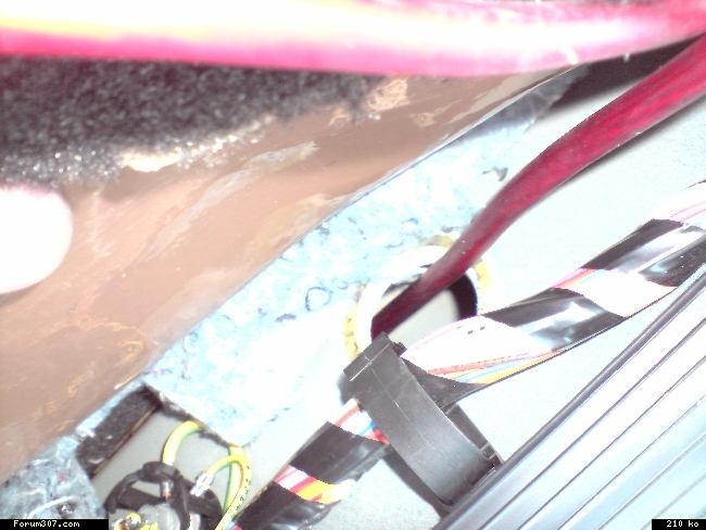

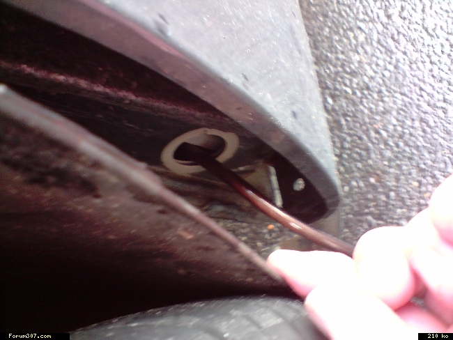

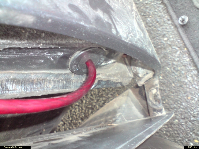

j'ai passer les cables d'alimentation par l'aile coter chauffeur puis je susi arriver là en ecartant le garde boue j'ai vu un bouchon coter caisse (donc porte) puis en demontant la garniture moquette etc un second ma curiosité fus secouer j'ai donc enlever les deux passer un cable est là surprise sa debouche dans la bas de caisse donc interieur de la voiture aisni aucun besoin de percer la caisse comme d'autre l'ont fait donc aucun probleme de rouille ou quoique ce soit a venir Laughing

MessagePosté le: Lun 07 Sep 09 à 18:07    Sujet du message: Répondre en citant
ca arrive ou a l'intérieur je situe mal...

MessagePosté le: Lun 07 Sep 09 à 18:10    Sujet du message: Répondre en citant
bonjour tu demonte la moquette avec le "marche pied" en plastique c'est a 10cm meme pas de la barre ou vient se fixer le siege conducteur donc sur le coter du bas de caisse a l'interieur

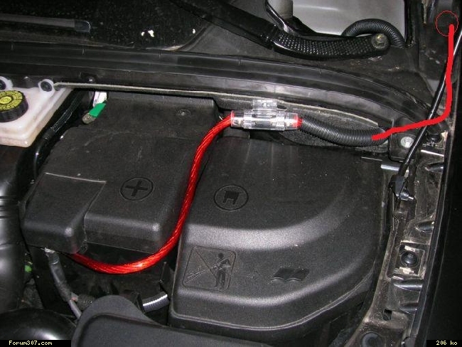

MessagePosté le: Lun 07 Sep 09 à 18:25    Sujet du message: Répondre en citant
pour la batterie j'ai fait comme clerk pour sa deuxieme alim donc du plus vers la boite a fusible le cable passe entre la batterie et la boite puis redescend ou il y a le compas du capot entre celui là et l'aile au niveau joncture aile montant pare brise et porte. ont arrive juste au dessus du clignotant et tu descend jusqu'au cache

MessagePosté le: Lun 07 Sep 09 à 18:28    Sujet du message: Répondre en citant
il y'a un trou a ce niveau ? faut que je regarde !

MessagePosté le: Lun 07 Sep 09 à 18:35    Sujet du message: Répondre en citant
oui sous le truc en caoutchouc il y a une fixation avec un rond noir au centre enfonce le legerement pour le retirer er hop voilà le trou pour passer les flis en questions

MessagePosté le: Lun 07 Sep 09 à 19:39    Sujet du message: Répondre en citant
au meme endroit que clerk sous la baie du pare brise ou il y a l'insonorisant noir au dessus de la boite a fusible

MessagePosté le: Mar 08 Sep 09 à 17:09    Sujet du message: Répondre en citant
c'est pas ma voiture celle de clerk mais c'est exactement la meme chose meme fixation et pour LE PEC tu voit la partie entouré? c'est ici que je passe le cable je l'ai dessiner en rouge rien de bien méchant propre est 100% reversible sans cout et vite!
