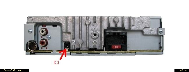

En fait il ne s'agit pas d'un fil mais d'une fiche. Voici une photo des sorties de l'autoradio :
Et voici une photo d'un autre autoradio Pioneer, le DEH-P4100SD :
On peut remarquer que sur mon autoradio, cette fiche bleue est absente. Je pense que cela est la source de mon problème.

MessagePosté le: Sam 22 Aoû 09 à 16:18    Sujet du message: Répondre en citant
je pense aussi que ton poste n'est pas compatible sur le site pioneer
il parle que la fiche bleu du poste 4100 pour mettre une télé commande
cablé ou un lecteur cd
sur le 2120 rien de mentionné?

Exact en faite la fiche bleue est ce que l'on appel une fiche IP-Bus
Tous les postes pioneers qui en sont équipés sont compatibles avec les télécommandes au volant plus affichage déporté
Notez que sur cette fiche vous pouvez également brancher de multiples adaptateurs pioneer...... Wink

En effet prophecy518 tu as raison ton poste reprend bien la télécommande au volant d'origine par la petite prise jack présente derrière le poste
J'espère tu arriveras a ce que tu veux...
Sache que moi aussi j'ai le même interface que toi et si j'avais su j'aurais pas pris la reprise de l'affichage
Ca sert pas a grand chose
