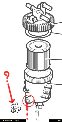

Après avoir récupéré ma 307sw hdi 110ch (2003) hier chez mon garagiste, je m'aperçois qu'il y a une fuite au niveau du support filtre à gasoil : elle se situe au niveau de la vis avant comme indiqué sur le dessin ... je n'ai pas/plus cette petite vis ...
Sachant qu'ils viennent de changer le filtre à GO ... je pense à une petite boulette oui oublie de leurs part !!! mais mon garagiste étant absent pendant 15 jours, est ce que je pourrais trouver cette pièce au détail ... ???
Est elle présente sur tous les modèles ? Est ce que je peux "boucher le trou" pour rouler en attendant la pièce ...??? Est ce que je peux rouler en attendant (5-6 kms ?)
Merci d'avance

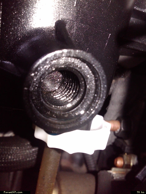

Donc il semblerait que la pièce manquante soit un capteur de présence d'eau ... voici une photo du "trou" d'où ça fuit ... et du coup où le capteur doit être vissé ... j'attends la pièce demain matin ... j'espère que ça ira !!!

aznk4e
Inscrit le: 16 Jan 2007
Messages : 216
MessagePosté le: Lun 17 Aoû 09 à 10:28    Sujet du message: Répondre en citant
Je pense pas qu'il y ai un trou ici pour ecouler le gazoil, je n'ai pas cette vis non plus et pas de fuite(il n'y a pas de trou pour que le gazoil s'écoule ici)
jerem80
Inscrit le: 05 Aoû 2007
Messages : 1625
Localisation : (80)
MessagePosté le: Lun 17 Aoû 09 à 11:40    Sujet du message: Répondre en citant
c'est bien pour l'eau qu'il peut y avoir dans le gazole.elle est pas donnée la pièce, 21e Shocked

fxgordon
Inscrit le: 21 Juil 2007
Messages : 13
MessagePosté le: Lun 17 Aoû 09 à 21:45    Sujet du message: Répondre en citant
[Merci Sherkan]
Oui c'est ça 21€ !!! Par contre aznk4e tu n'as pas cette pièce ? Justement je préférerais que le gasoil ne s'écoule pas !!! Clin d'oeil ;) ? Et toi jerem80 non plus ??? Vous commencez à me faire flipper ... Rolling Eyes
davcom
1.4HDi 70ch
Inscrit le: 16 Jan 2008
Messages : 400
Localisation : Ile Maurice
MessagePosté le: Mar 18 Aoû 09 à 05:49    Sujet du message: Répondre en citant
+1, sur mon HDi 70 je ne l'ai pas non plus et ca ne coule pas...

aznk4e
Messages : 216
MessagePosté le: Mar 18 Aoû 09 à 09:32    Sujet du message: Répondre en citant
je l'ai pas et ca coule pas, il y a bien une fente pour pouvoir visser un truc mais au fond c'est pas percé.
seb-seb
Inscrit le: 17 Nov 2008
Messages : 510
MessagePosté le: Mar 18 Aoû 09 à 11:58    Sujet du message: Répondre en citant
tu es bien sur que ton gazoil sort de ce trou là?
Parce que moi mon bocal était fendu et j'avais également une petite fuite.
Passe ta main sous le bocal regarde si t'en a pas là aussi...regarde si ton bocal est pas fendu quelque part.
De toute façon s'il y a le moindre soucis, tu retourne voir ton garagiste qui t'as changé le filtre Go dès qu'il sera revenu.

fxgordon
Messages : 13
MessagePosté le: Mar 18 Aoû 09 à 22:29    Sujet du message: Répondre en citant
Bonsoir ...
En fait la fameuse sonde n'est pas présente sur mon modèle ... donc 21€ dans ... bref, du coup ce matin démontage du dessus du support filtre et tout le reste ... je vois la cartouche qui "baigne" dans le gasoil .. logique ... j'appuie dessus par acquis de conscience et je sens une léger mouvement comme si il s'était recentré ... ??? Entre espoir et sceptique, je me dis "Mouais ca m'étonnerais ..." Je remonte l'ensemble, je démarre (ca démarre !!Clin d'oeil ;)) je retourne voir dans le moteur ... pas de fuite !!! oula on va attendre que ça refuit ... 5 min rien ... je part faire un tour ... j'ouvre le capot ... rien ... (!) je laisse reposer repart 30 min plus tard ... rien ... après 100 kms ce jour ... rien enfin rien .. aucune nouvelle fuite !!!!!!!! Alors bon ... ca me parait résolu ... merci à vous !!!

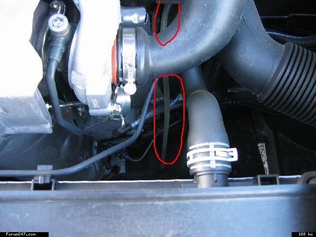

MessagePosté le: Jeu 09 Aoû 12 à 19:08    Sujet du message: Filtre à gasoil Répondre en citant
Sur mon filtre à gasoil j'ai un tuyau en caoutchouc qui est relié à mon filtre, mais de l'autre coté du tuyau il n'est pas relié, j'aimerais savoir à quoi correspond ce tuyau.
Ce tuyau est relié sous le filtre à gasoil.

Messages : 17017
MessagePosté le: Jeu 09 Aoû 12 à 19:13    Sujet du message: Répondre en citant
quel moteur?
un tuyau transparent ?pour la vis de purge eau/gazole
gbailleux
Inscrit le: 09 Aoû 2012
Messages : 5
MessagePosté le: Jeu 09 Aoû 12 à 19:35    Sujet du message: Répondre en citant
un moteur 2 litre HDI sur 307, je ne sais pas peut-être pour la purge eau/gazole mais je le vois pendre donc je me demande si n'est pas mal branché.
Est ce normal qu'il pende ?
Messages : 17017
MessagePosté le: Jeu 09 Aoû 12 à 19:38    Sujet du message: Répondre en citant
Est ce normal qu'il pende ?oui
le 2.0 L 90,110 ou 136ch?trois filtres differents!!!
gbailleux
Messages : 5
MessagePosté le: Jeu 09 Aoû 12 à 19:40    Sujet du message: Répondre en citant
Le moteur 90 ch
Messages : 17017
MessagePosté le: Jeu 09 Aoû 12 à 19:43    Sujet du message: Répondre en citant
gbailleux a écrit :
Le moteur 90 ch
http://www.forum307.com/viewtopic.php?t=48146
gbailleux
Messages : 5
MessagePosté le: Jeu 09 Aoû 12 à 19:50    Sujet du message: Répondre en citant
MessagePosté le: Jeu 09 Aoû 12 à 19:58    Sujet du message: Répondre en citant
Si c'est un tuyau de ce genre, c'est bien la purge du filtre à gasoil Clin d'oeil ;)
gbailleux
Messages : 5
MessagePosté le: Jeu 09 Aoû 12 à 20:15    Sujet du message: Répondre en citant
c'est bien sa merci pour ces réponses rapides.
