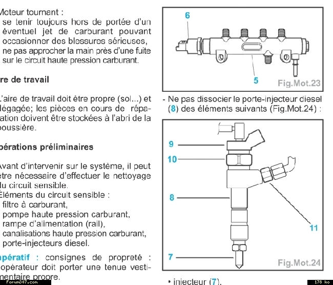

Salut nono76600

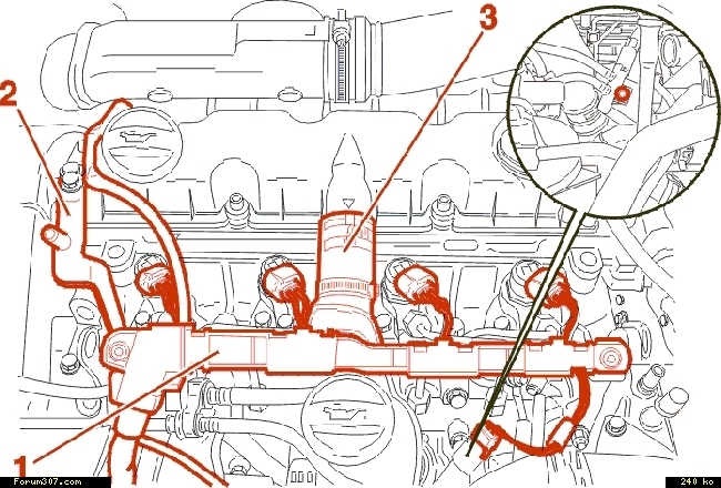

le capteur en question se trouve en bout de la rampe d' injection voir le schema . Fig.Mot 23 , le numero 6

Merci LionBob pour ton schéma, ca me décrit déjà plus à quel endroit de la rampe je dois trouver le capteur. Wink
Par contre, pourrais-tu me dire de quel côté du moteur je peux le trouver quand je suis en face?
Aurais-tu une photo ou autre pour que je puisse situer la rampe?

Salut nono76600

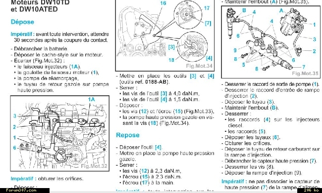

La Fig.Mot.32 devrait t' aider `a situer cette fameuse rampe. Mais il te faudra enlever le cache-style et peut etre aussi le boitier du filtre a air pour pouvoir y accéder je pense. (Mon moteur est un DV4TD, different du tien est tres difficile d'acces, tu as de la chance !). Prends comme repèe le bouchon de remplissage d'huile.
Tu n'auras qu'a suivre les tuyeaux qui alimentent les injecteurs, ils prennent leur source de la rampe haute pression, evidement.
Note que le capteur qu'on voit clairement sur Fig.Mot.35 est le numero 7 ici.
un autre schema, ici la rampe est visible sous l'alimentation electrique des injecteurs (en rouge) .

MessagePosté le: Ven 14 Aoû 09 à 17:16    Sujet du message: Répondre en citant
Heu, attention, c'est pas la rampe haute pression en rouge, mon message peut preter à confusion, Embarassé..
suis les tuyeaux en metal partant des injecteurs, c'est direct...

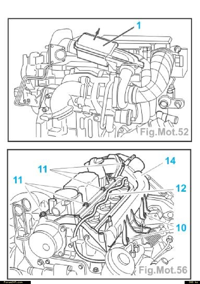

c' est bizarre, j' ai un 1.4 HDI, toi c' est une 1.6 HDI non?
Je t' envoye les images pour le DV4TD si tu veux. Mais la rampe est la meme en apparance pour les 2 types et pour trouver la rampe il suffit de suivre les tuyeaux metaliques sortant des injecteurs.
Mais ca va pas etre du gateau d' y acceder sur ce moteur, a moins que tu puisse repérer le truc en demontant seulement le cache-style, je vais voir ca demain matin si c'est possible sur le mien.
Fig MOT.52 C'est mon moteur vue de l'avant
Le Fig.MOT.56 c'est mon moteur vu du cote conducteur, bien sur le bloc filtre a air n'est pas en place. Je te conseille fortement d'essayer de repérer ce capteur sans avoir a demonter le bloc, ce qui devrait etre possible, je crois quélel est de couleur verte, si mes souvenirs sont bons, enfin je pourrais te confirmer ca demain si besoin.

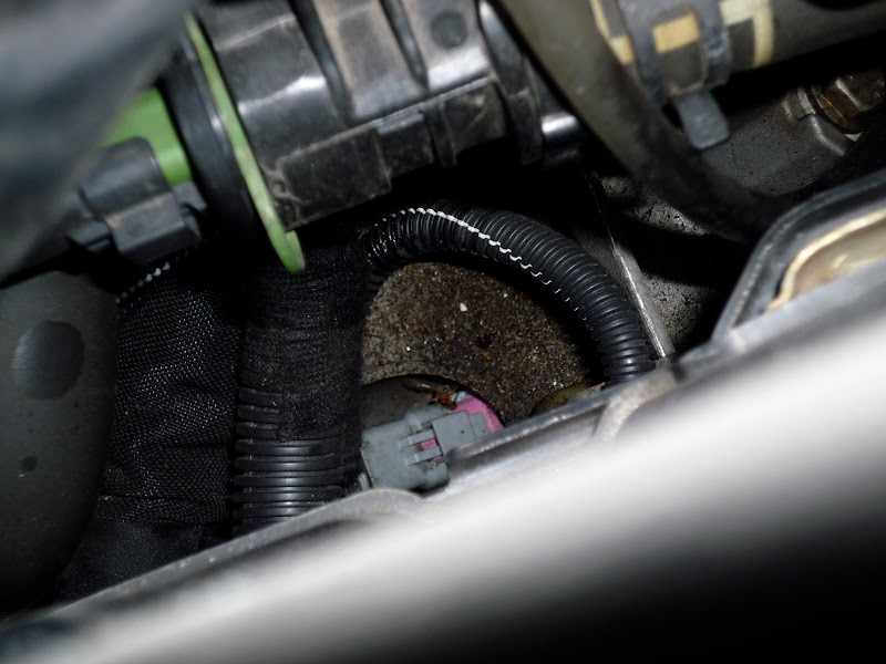

MessagePosté le: Mer 02 Sep 09 à 12:24    Sujet du message: Répondre en citant

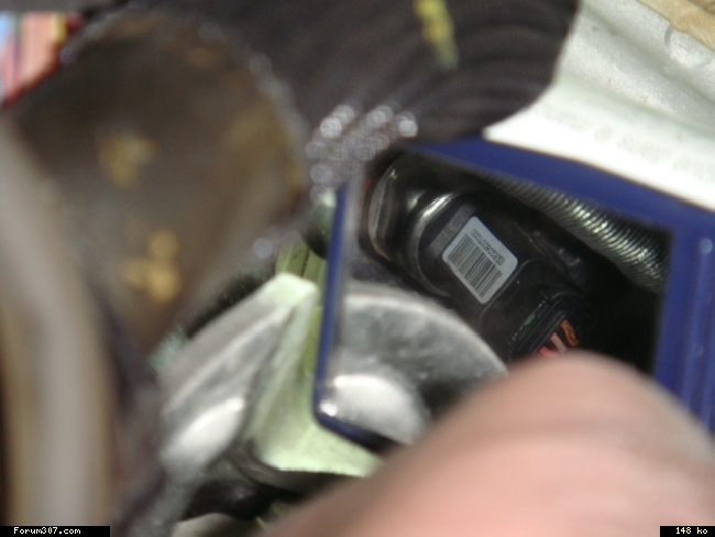

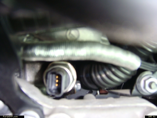

Ca y est j'ai réussi à acceder à ce fichu capteur!!!
Il a fallu que je démonte les tuyaux d'entrée d'air, la batterie et son support.
Vu l'accès, j'ai du utiliser un miroir pour me repérer...

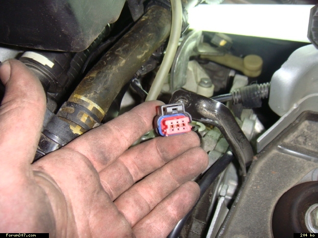

Voici quelques photos:
Le fameux capteur câblé sur la rampe
Le capteur seul sur la rampe
Et le connecteur

MessagePosté le: Dim 11 Déc 11 à 15:58    Sujet du message: Répondre en citant
j'ai le eu le méme soucis que toi, aprés avoir démonté la baterie plus le support puis les tube a air, je voi enfin cette fameuse fiche, manque de peau j'ai les doigts trop gros pour la déclipsée.

Merci nono76600 pour toutes ces explications Super content :D
Pour les autres, le liens pour télécharger les notices c'est:
http://www.evolussem.net/notices/
