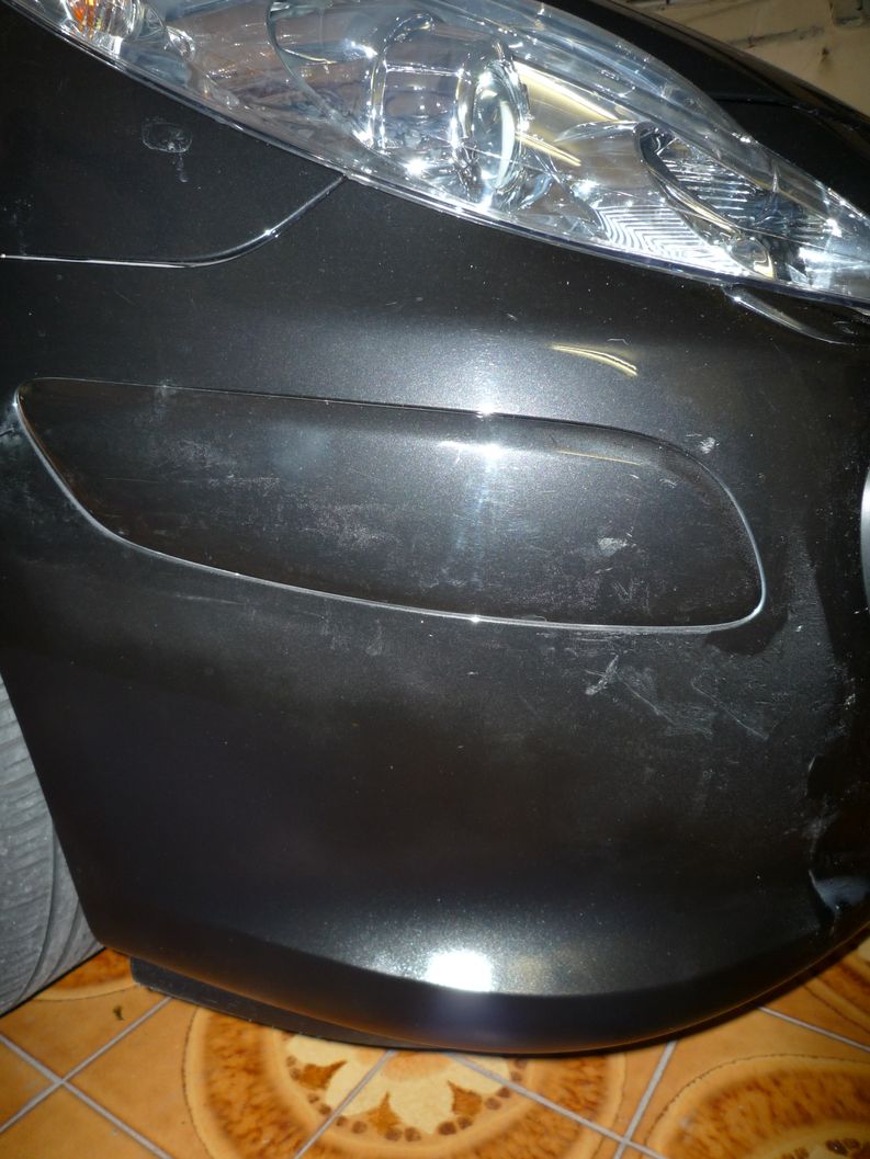

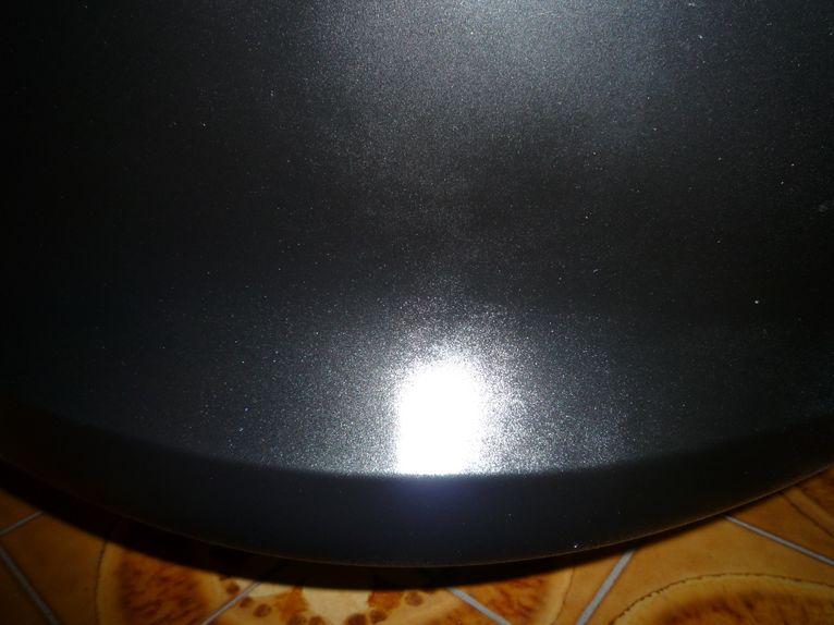

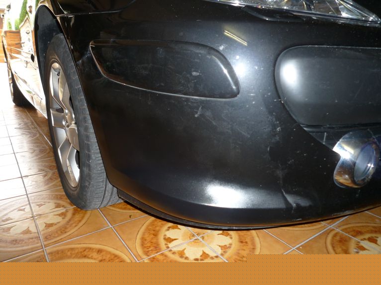

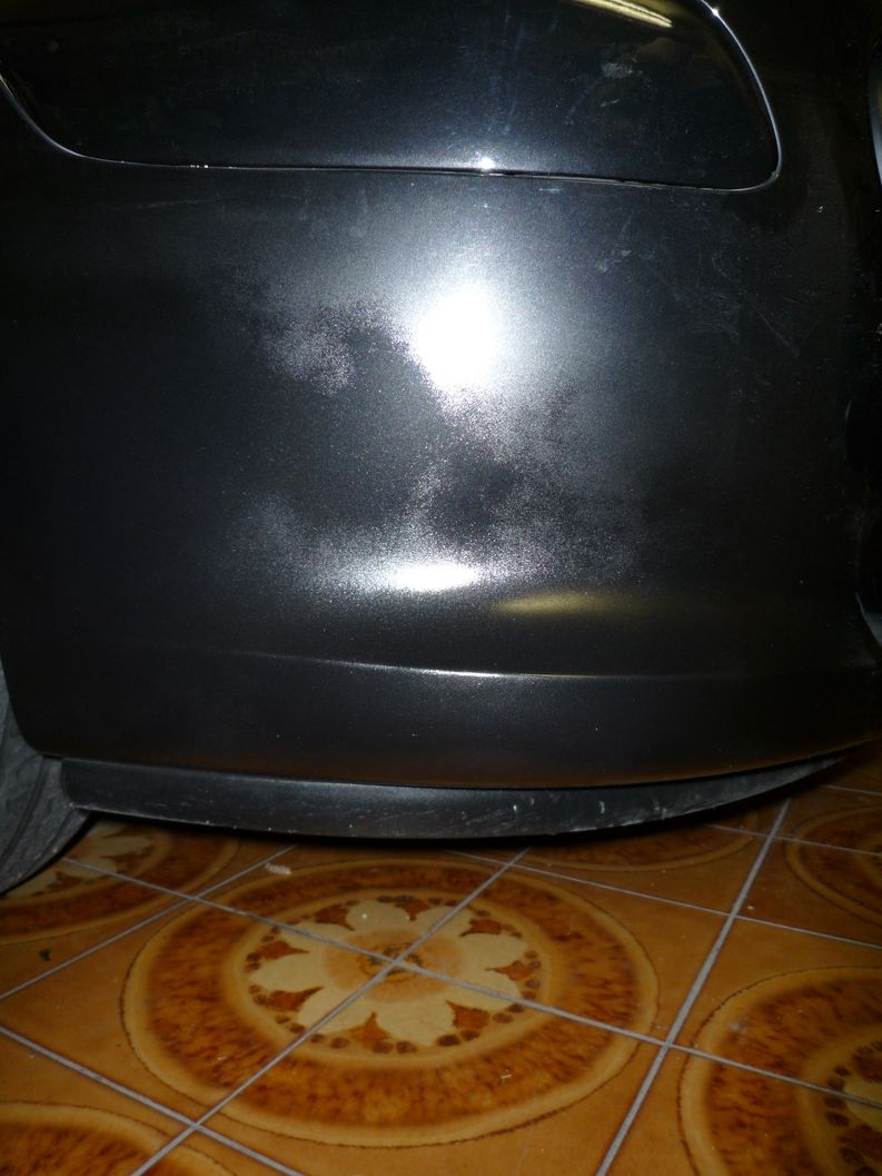

Bonjour à tous :-)
J'ai quelques éraflures profondes sur mon par choc, donc hier je suis allez à naurauto chercher le mastic de remplissage, de l'aprèt plastique, ma peinture métallisé noir et un vernis de finition.
Voici les étapes que j'ai réalisés:
-ponçage au grain 1000 à l'eau pour enlever les imperfection de plastique
-Mise en place du mastic
-Ponçage au grain 1000 à l'eau
Jusque la le résultat était tout à fait convenable, les rayures profondes étaient bouchées et c'était lisse
-Projection de l'apret en plusieurs couche, puis ponçage au grain 1000 avec eau.
-Projection de la peinture en plusieurs couche
-Projection du vernis.
Le résultat que j'obtiens est très loin de l'aspect miroir et lisse de la carrosserie d'origine.
Certain disent qu'il faut poncer aussi la peinture? Est cela le problème?
Merci de votre aide.
Ps: Les photo ont été faite 30 min après la dernière couche de vernis. Le touché est rugueux.

MessagePosté le: Lun 20 Juil 09 à 19:57    Sujet du message: Répondre en citant
je dirais couche de vernis insuffisante et temp trop basse.
lorsque tu as passé ton vernis et ta peinture quelle etait la temp ext?
As tu eu une formation de peau de poulet ( frippee) quand tu as passé ton vernis?
pour avoir un brillant total comme a l origine la temp doit etre au min de 25° et tu dois avoir une sorte de peau d orange une fois le vernis posé. cet aspect disparait au sechage lorsque le vernis se tend.( pour peu que tu sois a bonne temperature)
Au pire si tu as terminé et que tu n as plus aucune trace et que ton vernis est uniforme, il existe des pates a pour lustrer le vernis que tu trouve dans tout bon centre specialisé auto
Sinon tu ponce le vernis et tu le repose.
la peinture c est pas si facile que ca et encore moins sur plastique.
tres important la temp de pose!

MessagePosté le: Mar 21 Juil 09 à 10:50    Sujet du message: Répondre en citant
ben, tu pourrai essayer de reponser au 1000 ton vernis ( sans arriver a la peinture , attention) et repasser 2 couches de vernis dessus a 5 min d intervalle puis laisser secher correctement.
si ca donne rien t es en effet bon pour le garage, ca evitera d aggraver le truc!

MessagePosté le: Ven 24 Juil 09 à 07:34    Sujet du message: Répondre en citant
Le soucis c'est que tu as peint à la bombe donc par définition la pression est inadaptée car irrégulière contrairement à un pétard monté sur une cuve d'air, la preuve ton métallisé a marbré... Crying or Very sad en plus ta peinture n'a pas la même teinte j'ai l'impression...
Pour obtenir un meilleur rendu (mais à mon avis avec cette teinte ça va être chausd d'obtenir le même résultat qu'un carrossier) il faudrait démonter le PC (je sais si ça a été le cas)
Autre précision, si ta painture est une base acqua (à l'eau, donc non solvantée) elle ne s'applique pas de la même manière : c'est une couche et basta.
Tu peux faire des rajouts de peinture sur "mouillé" si il en manque mais ça doit etre fait en une seule fois, tu n'attends pas de passer une couche et qu'elle "mate" pour en remettre une seconde car la différence de teinte va être méchante une fois le vernis appliqué!
Pour ton vernis, finit le au 2000 à l'eau et tu le finit à la pate P3, P5 puis lustrage Wink
Mais comme je te l'ai dit pour raccorder avec cette teinte c'est une misère...
