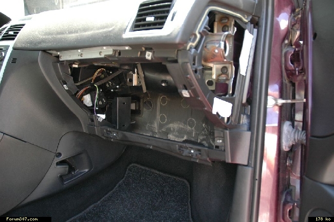

comme déja tres bien expliquer et indiquer dans ce forum, la solution consiste a déposer la boite a gant pour acceder au servomoteur défectueux afin d' installer un kit de rattrapage.
- declipé les 3 attaches plastiques rondes et enlevé le cache moquette situé sous la boite a gant,
- déclipsé le cache plastique sur le coté droit de la boite a gant (la ou est collé l'autocollant de l'airgag)
_ démonté la porte de la boite a gant en évitant de cassé le guide plastique de retenue (c'est l'opération la plus délicate), pour cela démonté d'abord le system de retenue d'ouverture en dévisant par la droite a l'aide d'un tournis torx la vis de maintient qui est logé dans l'embout de plastique blanc, puis dégager les 2 pattes de retenue, enfin déboiter la porte de la boite a gant ( tirez fort, la porte est clipé en deux charnières)
- déviser les vis torx 20 (sur les coté, a l'extérieur, a l'interieur...) de la boite a gant (attention a bien repérer chaque vis, parce qu'au remontage , moi, il m'en restait une en trop Rolling Eyes !)
- déclipser le bouchon inerieur de la clim de la boite a gant

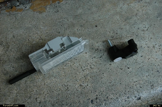

- déclipser délicatement avec un petit tournevis droit le veilleuse située a gauche et la débranché de son connecteur (attention au poussoir)
- déposer enfin la boite a gant en la retirant vers soit.

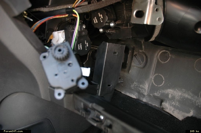

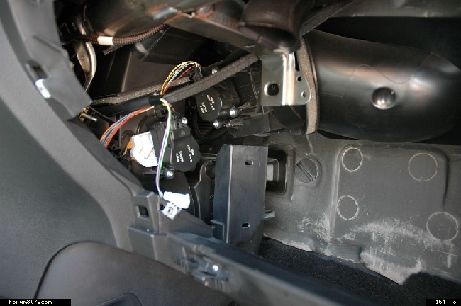

une fois la boite a gant démonté, on peut accéder au 3 motoréducteur (ou servomoteur) : le plus haut sert au recyclage de l'air dans l'habitacle, il permet de fermer ou d'ouvrir la gosse conduite d'air visible en arriere plan (reliant le motoventilateur d'air et l'arrivée du filtre d'habitacle je suppose), le 2eme situé a mi hauteur permet de faire la distribution des flux d'air et enfin le dernier qui est situé au blus bas permet d'actionner le volet d'entrée d'air froid/chaud (et c'est celui qui nous interresse).
voici quelque photos pour mieux situer tout ça :
la veilleuse et le system de retenue de la boite a gant :
Apres démontage du motoréducteur du bas, j'ai constaté que sur la roue denté du clapet, j'ai une seule dent de cassé, mais qui suffit a bloqué la rotation (la roue dentée du motoréducteur étant ok)
Rem : je ne débranche pas la batterie, comme ça je peux tester que chaque motoréducteur est ok
une fois le motoréducteur démonter installer le kit :

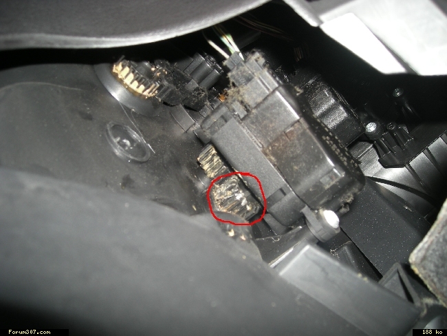

Pour me rendre compte du problème,j'ai dévissé au pied du passager le petit cache plastique tenu par deux vis torx. Une fois démonté tu peux voir ces fameux pignons, ensuite j'ai fais varier la température de Lo à Hi pour actionner le moteur du motoréducteurs et voir s'il entrainait le pignon du "clapet".
Je te met une photo du motoréducteur avec le pignon H.S chez moi (entouré en rouge).
Commence peut etre par voir si le pignon du clapet est en bon état (coté passager) car c'est facile à démonter, si il est bon et qu'il est entrainé par le motoréducteur, le Kit ne te sera pas d'une grande utilité!

Démontage de la boite à gants nickel , même pas cassé arretoir de la porte.
Une fois le démontage effectué je me suis rendu compte que ce n'était pas la roue crantée du servomoteur qui était abimée mais celle fixée sur la console...et là pas moyen d'y accèder.
Quelqu'un a une astuce pour remplacer cette dernière sans aller chez peugeot.

Je confirme la facilite de l'opération! Mon problème d'air chaud cote passager a été résolu par ce tuto en démontant juste le cache plastique au niveau des pieds passager. Pour la vis du haut sur le moteur j'ai utilise un embout tord 20 avec un clé de 6,5 pour créer un angle droit car mon tournevis ne passait pas.
45 minutes plus tard ma clim était fonctionnelle :-)

Je viens de démonter côté conducteur, une vraie galère, mans mon cas, ce n'est pas le servomoteur où les pignons sont hs, mais c'est sur l'autre engrenage, y'a t'il une solution pour le changer ?

Bonjour a tous merci pour ce tuto moi aussi j'avais le problème d'air chaud en continue coté conducteur .
Sa venais bien d'une dent cassé quel galère quand même pour y accéder Laughing
Donc maintenant j'ai commander le kit et me reste plus qu'a attendre lundi pour remonter tout sa Super content :D
