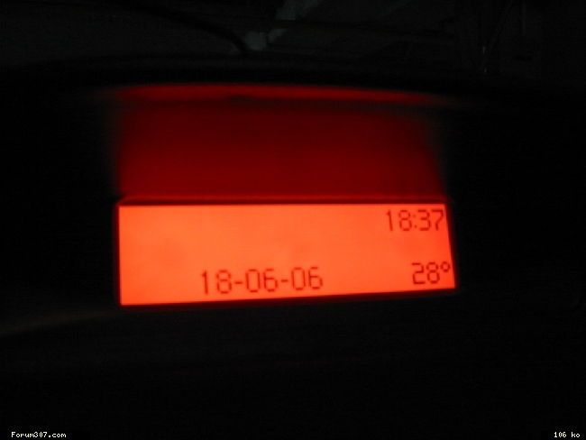

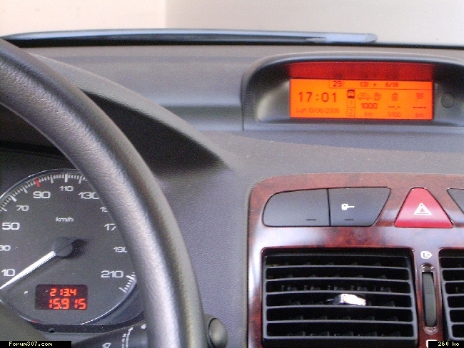

MessagePosté le: Lun 19 Juin 06 à 17:53    Sujet du message: Répondre en citant
Voilà la photo tant attendue !!!!
Alors ??
Epatés, hein ?? Cool
Mais, bon... je préférerai comme avant, moi... Crying or Very sad
MessagePosté le: Lun 19 Juin 06 à 18:11    Sujet du message: Répondre en citant
Tien tu es pas le seul, au passage regarder le nombre de kilomettre qu'il me reste a faire et que j'ai fait:

MessagePosté le: Lun 19 Juin 06 à 18:24    Sujet du message: Répondre en citant
Plastman, il à l'air bien plus net et clair que l'ancien !
La lecture des caractères est assez trouble sur le miens, faudra que je fasse une tite tof.
