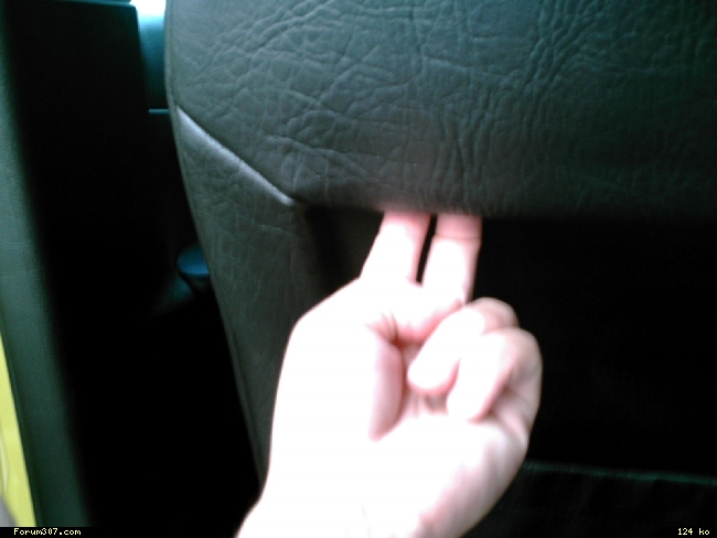

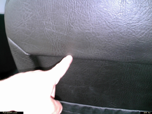

Bonjour à tous.
J'ai un souci avec mes sièges avant semi-cuir, la partie arrière du siège (donc directement en face des passagers arrière) la partie qui est sensée cacher la structure métalique du siège et la mousse, se barre petit à petit. En fait la jointure du haut à sauté j'ai l'impression, et impossible de remonter ça et d'y fixer.
Suis-je le seul à qui ça soit arrivé? Si vous avez déjà eu le problème, pourriez-vous m'indiquez ce que vous avez fait? merci Hiiiiii :)

Ca me le fait sur mes 2 sièges alors que j'ai rarement des passagers à l'arrière et donc que ça ne peut pas venir de leur genoux ou bien de s'ils s'étaient appuyés dessus. Je comprend pas trop comment ça a pu lacher.
Si tu veux c'est pas complètement à découvert, c'est juste qu'en haut du dossier, au niveau de la jointure, j'ai 5 à 6 bons cm d'ouverture. Je ferais une photo ce soir si j'y pense.

moi aussi j'ai eu le meme probleme sur mes sieges, a cause de mes enfants avec leurs pieds.... Evil or Very Mad
mais j'ai reussi a remettre le cuir en poussant legerement vers l'avant avec 2 doits et glisser le cuir qui se rabat horizontalement au fur et a mesure. Wink

Ah génial... ça parrait un peu sexuel sur la photo, mais c'est un coup à tenter Clin d'oeil ;)
C'est exactement à ce niveau là, sur tte la largeur du siège.
Je regarde demain si j'ai le temps et je vous tiens au jus Hiiiiii :)
