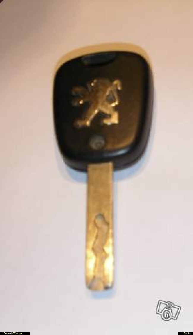

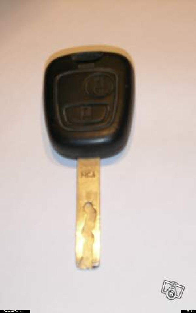

ayant perdu mon double de clé, je souhaite m'en procurer un nouveau mais quand j'ai contacté mon garage, + de 100€ Hum ? Ca tourne pas rond... Hum ? Ca tourne pas rond... Hum ? Ca tourne pas rond... Hum ? Ca tourne pas rond...
j'ai donc trouvé la même que la mienne en occaz ( pas encore acheté ) mais pourrais-je, malgré un passage chez mon garagiste pour la reprogrammer, l'utiliser sur mon auto sans risquer de faire crâmer mon BSI comme précisé par mon garagiste.
Ma clé est la suivante
Merci pour vos conseils
