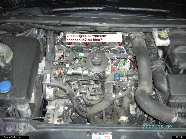

le probleme c'est que je suis un gros nul de ce côté là. mais j'ai lu pas mal de forum, aparament les hdi n'ont pas besoin des bougies pour démarrer. attention ca vient pas de moi lol
mais bon, pour controler les bougies je devrais deja les trouver. je pense savoir ou elles se trouvent.
ace
Inscrit le: 07 Sep 2006
Messages : 2529
Localisation : 59
MessagePosté le: Lun 24 Déc 07 à 00:08    Sujet du message: Répondre en citant

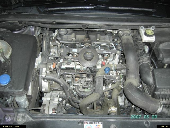

non ce que tu montre ce sont les injecteur...
voial ou se trouve les bougie je peut t en montré 1 mais le reste est sur la meme ligne...

ace a écrit :
Les quatres flèches rouges du montrent les injecteurs
Les 2 rouges du bas les vis à démonter pour faire de la place
2 des bougies sont indiquées en vert.

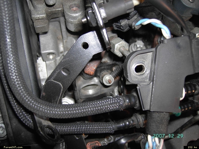

Bon c'est fait. j'ai changé les bougies , sauf, sauf une. celle qui se trouve tout à gauche. impossible à changer. j'ai démonté pas mal de chose pour y arriver. mais j'avais un gros cable que je n'arrivais pas à enlever. pour y arriver j'aurai du débrancher un cable. et je me suis dit que je n'avais pas envie de passer chez peugeot pour un simple message qui aurait pu s'afficher à cause de ce cable débranché. donc voila au final ca va, mais pas totalement top, car une seule bougie n'est toujours pas changée.

Sur la photo les fléches rouges c'est toute les vis que j'ai dévissé pour pouvoir enlever cette chose qui m'enpechait d'acceder à la bougie. Mais la fléche bleue montre le cable que je ne voulais et que je n'arrivais pas à débrancher.

Il me semble avoir démonté le dernier boulon (flèche verte) qui tient la patte en féraille, tu la décales sur le coté et accède en tortillant un peu du cul à la bougie.
je crois que j'avais fait comme ça.

j'ai essayé cette solution, mais tu as un cable noir qui m'enpeche de bien décaller cette pièce. ce cable noir j'arrive pas à la débrancher, jai pas assez de place pour glisser la main. si je tire trop sur le cable je risque de l'aracher. Du coup je suis coincé.

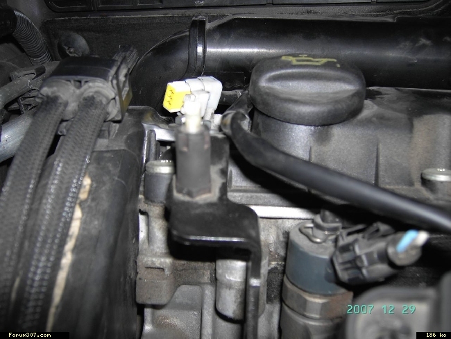

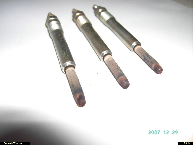

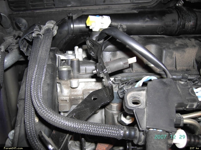

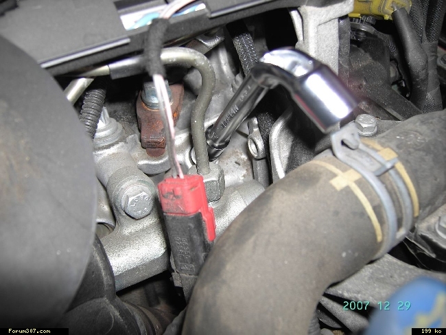

Ouf j'y suis arrivé. j'ai finalement décidé de débrancher ce câble. tout compte fait je n’ai pas de message, enfin pas pour le moment. le plus compliqué c'est de jouer avec la pièce qu'il faut dévisser pour la mettre de côté.
Pour ceux qui cherchent à accéder à cette bougie qui se trouve tout à gauche il faut dévisser les vis représentés sur la photo par des flèches Rouges.
Par la suite il faut aussi débrancher le câble qui est signalé sur la photo par la flèche rouge tout en haut à gauche.
Après c'est un peu une question de maniabilité voir un de ces fameux jeu de casse tête chinois. il faut essayé de tourner vers la droit cette pièce que vous venez de dévisser. il faut pour cela bien la soulever puis essayé de la retourner sur elle même sur le côté droit. Pas facile mais bon, faut se dire que c'est qu'une fois tout 80 000 kilomètres ( selon la marque BERU )
Une fois que vous êtes arrivé à retourner cette pièce vous avez accès à la fameuse bougie.
Désolé pour la qualité du shema. dès que j'aurais trouvé un meilleur logiciel je le referais.
J'ai débranché ce cable. Dailleurs je sais pas trop à quoi il sert.
Sur cette photo vous voyez cette pièce que j'ai tourné sur le côté droit. pas trop parlant
pareil
La bougie s'enlève tout simplement avec une clé à pipe débouchée.

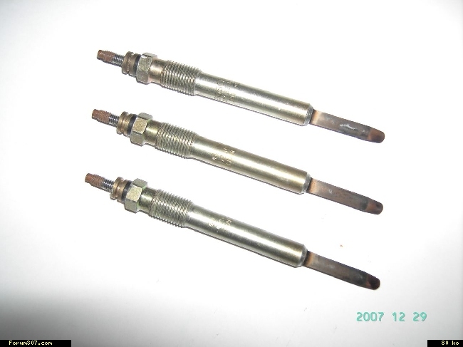

Elles n'ont jamais été changées en 4 ans,j'éspère que le probleme vient bien de là.
Voila, si jamais pour ceux qui savent pas changer leurs bougies, et que ces personnes là veulent le faire mais que je n'etais pas suffisament clair, n'hesitez pas à me poser des questions Super content :D
