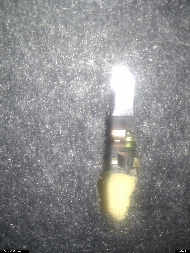

je voudrais savoir s'il est possible de changer le système de verrouillage des banquettes arrières ?
je ne sais pas comment mais 1 crochet est carrément sorti et l'autre côté, le ressort est parti. est ce qu'on peut sortir cet ensemble de la banquette sans rien casser ou tout est d'un seul bloc ?
merci de vos lumières.

Ce qui est cassé c'est le système de verrouillage du dossier ou le crochet métallique soudé à la caisse?

C'est bien le système de verrouillage insérer dans les sièges. Il y a un crochet avec un ressort qui vient attrapper l'anneau soudé à la caisse pour maintenir le siege en plage. Ce crochet tourne quand on appui sur la poigné du siege...

MessagePosté le: Lun 14 Nov 11 à 22:06    Sujet du message: Répondre en citant
J'ai fait des photos mais ca donne pas grand chose... Mais si t'insiste...
Alors ça te parle plus ?
