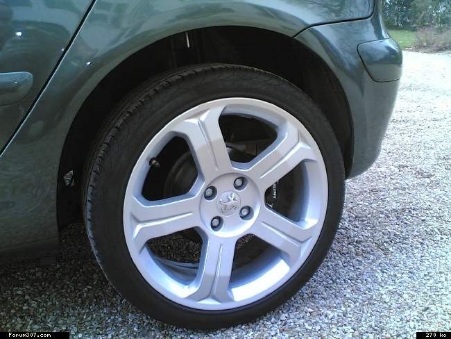

Je viens de récupérer ma 307. Collé avec de la colle noire à pare brise. Ca risque plus de bouger.
Voilà ce qu'il ne faut pas voir au niveau de l'amortisseur arrière, le piston de couleur chromé derrière la roue:
Normalement, il y a un cache cylindrique qui protège le piston des salissures.
Peugeot 106 Quicksilver
