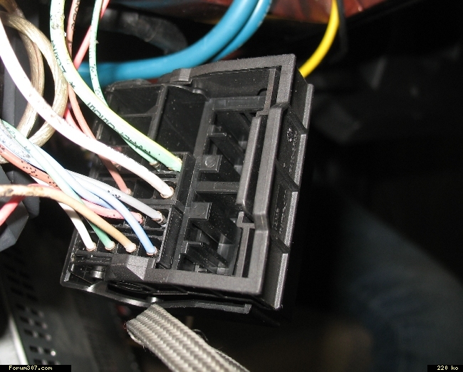

Voici une photo du connecteur fakra coté peugeot

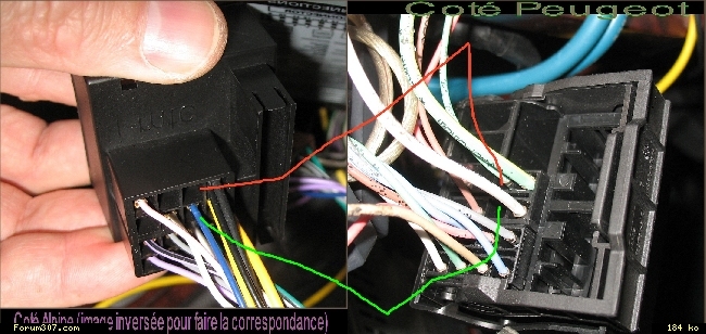

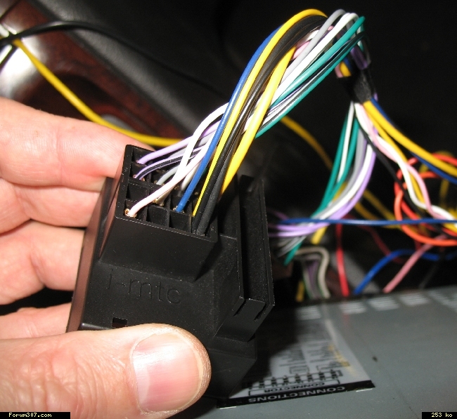

Voici une photo du connecteur fakra coté interface alpine

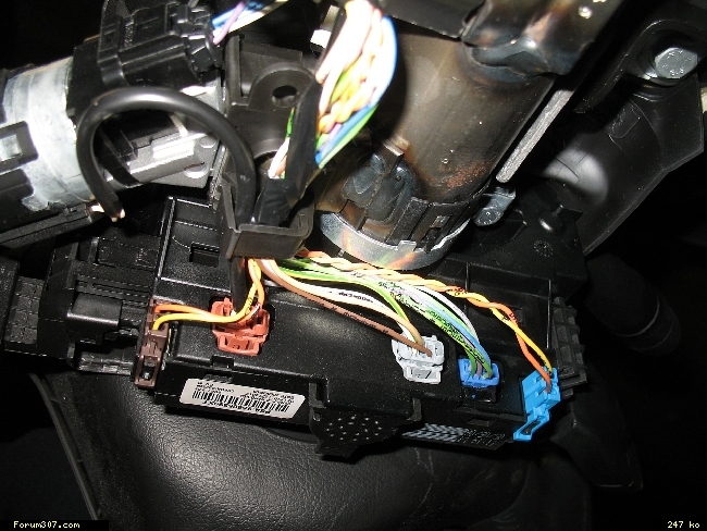

Voici une photo du dessous du volan pour le comodo
je soupsonne que le faisseau de la commande volant n'arrive pas a la prise fakra
ou bien comme peugeot n'a pas livré la commande-volant ils ont du bidouiller pour que les radards de reculs fonctionnent sans l'autoradio et peut etre que ca me bloque ???
Qui peut m'envoyer une photo du faiseau qui part de la voiture pour que je controle les fils qui doivent arriver ?

voici une photo montrant qu'il y a un fil de chaque coté du connecteur qui ne corresponds pas (l'image Alpine a été retournée expres):
Est ce que le cablage sous le volant ressemble a celui ci (cf neiman a gauche) ?
est ce que le connecteur a aussi peu de fils (2 fils) ?
Personne n'aurait le scéma de cablage du FAKRA ?
