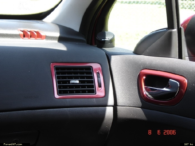

Te fait pas de soucis ! Moi je l'ai déjà fait et il n'y a aucun problème !
En fait les plastiques sont peint en marron clair et ils ajoutent du marron foncé en forme de vagues pour faire style ronce de noyer ! Shocked
à gauche légèrement poncé et a droite d'origne !
(désolé pour la qualité d'image, c'est pris avec mon tel)
Tu ponse léger pour enlever la pélicule de vernis (pas besoin de revenir au plastique noir au contraire sinon va faloir remettre de l'apret plastique) et il n'y a plus qu'a repeindre et vernir et le résultat est top !
Je crois que j'ai des photos de ma console et d'une poignée dans ma présentation ! Wink ( t'as le lien dans ma signature !)
