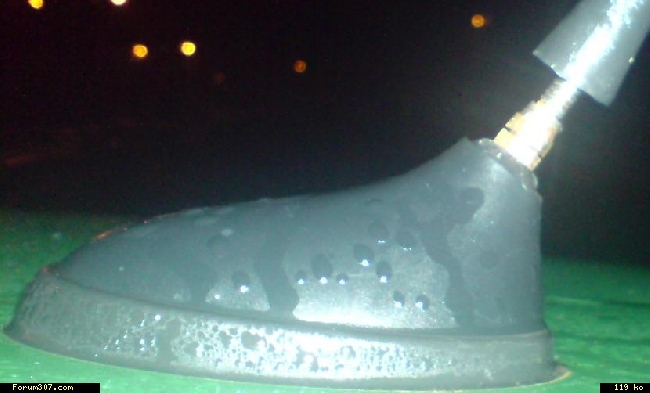

Bonjour, j'ai un petit soucis.
En fait, je me suis fait arracher (pas voler, arracher!!!) mon antenne d'origine sur ma 307. (voir photo)
Il semble qu'elle ait été arrachée, sans la dévisser. Donc je pense qu'elle a casser au niveau inférieur...
Donc, l'antenne est encore présente sur ma voiture et on aperçoit la vis.
J'ai donc acheter une antenne courte de 607 pour la changer...
Seulement voila, au moment d'enlever l'antenne d'origine, pas moyen, elle ne s'enlève pas, j'ai eu beau dévisser autant que possible (il m'a fallu une pince, car avec la rouille qu'il commence à y avoir, ça ne tournait pas!)
Alors quelqu'un pourrait il me dire comment enlever mon antenne d'origine...???
VOIR PHOTO CI DESSOUS DE MON ANTENNE QUI EST ENCORE EN PLACE, ON VOIT BIEN QU'ELLE EST ARRACHEE, ET ON VOIT LA VIS

a mon avis, tu n'as plus qu'a changer ton embase, c'est le pas de vis de l'antenne, moulé dans le plastique aui a joué

Je viens d'aller montrer mon antenne à un ami qui bosse chez peugeot...
Verdict... Embase à changer totalement...
Prix chez Peugeot... 70 € ... Ça fait quand même mal de payer ca a cause d'un c*****d qui arrache l'antenne...

Ton antenne n'est pas arrachée du socle.....Tout du moins de ce que je vois sur la photo.....C'est arrivé à mon père......Avec une pince multiprise, tu attrapes ce qui est juste au dessus du plastique de l'embase....Et tu dévisses.....Et tu remets une antenne.....5€, le tour est joué......

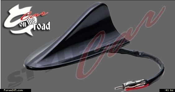

Bonjour à tous, une personne de chez peugeot m'ayant confirmé qu'il me faut changer mon embase, celle ci en forme d'aileron me plairait bien.
Par contre, quelqu'un peut il m'indiquer les petites bricoles que j'aurais a faire pour pouvoir l'installer...? (si quelqu'un s'y connait ou à déjà effectué une installation identique)
D'après les photos de l'antenne sur le site web, il me semble que je pourrais brancher facilement le câble antenne, mais que le câble ampli n'a pas les même prises.
Possible de me confirmer ça....?
Histoire que je puisse me décider si je la prend ou non.

comme je te l'ai dit, il faudra souder
donc démonter ton embase actuelle
couper le fil d'antenne et le fil d'ampli
couper le fil d'antenne et le fil d'ampli sur l'aileron
penser à laisser une longueur suffisante pour travailler correctement
souder le fil d'ampli comportant le connecteur d'origine sur le fil + de l'antenne squale, isoler avec du scotch
denuder la tresse du coaxial de l'antenne squale et celle de la prise d'origine de ton antenne sur 2cm environs
puis denuder l'ame de tes deux coax sur 0,5cm
souder les deux ames des coax ensemble
isoler avec de la gaine thermoretractable ou du scotch elecrticien
rejoindre les deux tresses de masse des coax et les entortiller ensemble de maniere à ce qu'elle conservent leur pouvoir isolant autour de l'ame du coax, par dessus le scotch ou la gaine thermo
isole la tresse et rigidifier l'ensemble avec scotch ou gaine thermo
attention, faut savoir souder à l'etain

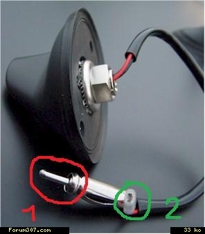

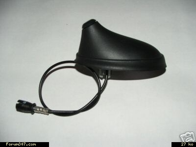

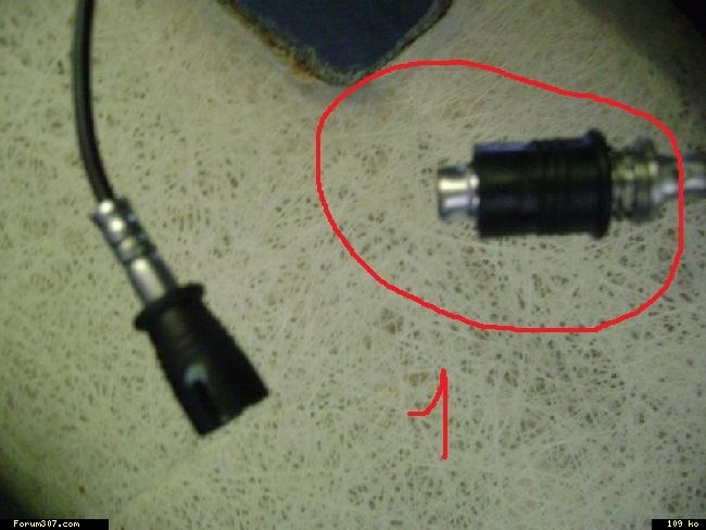

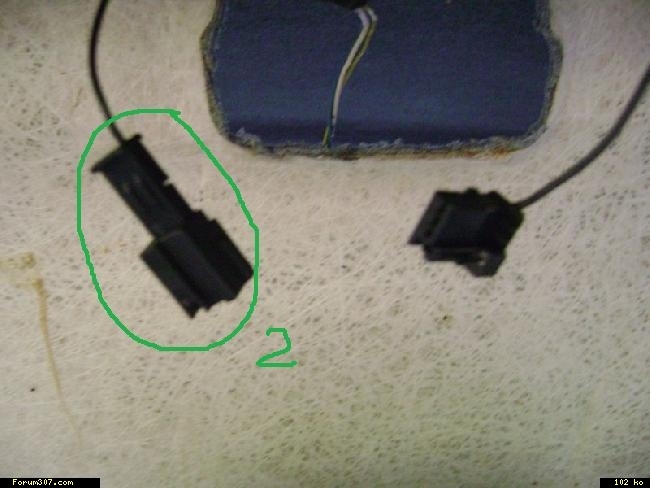

Merci pour ces infos SOUSBALOCHE.
Permet moi de te poser quelques dernières questions, et après promis, je ne te dérange plus... : (enfin j'essaierai...!)
Donc si je comprends bien (désolé, je ne m'y connais pas particulièrement), il faut que soude le fil n°1 avec le 1 de l'aileron et le 2 avec le 2 ...
(donc si j'ai bien compris, par rapport aux photos ci dessus, les n°1 sont les câbles antenne et les n°2 les câbles ampli...?)
Et dernière chose, qu'entend tu par ==> l'âme <== du coaxial...?
