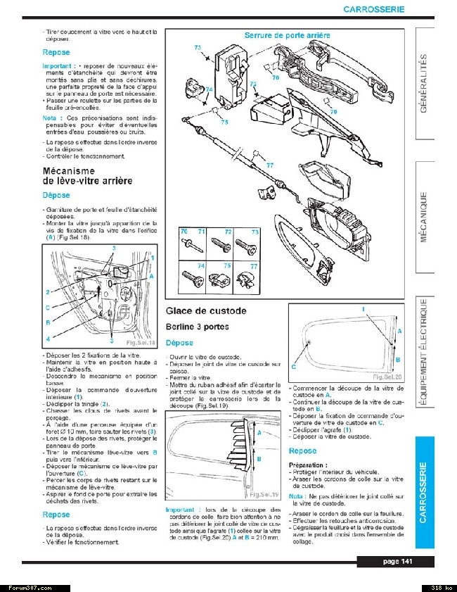

Au cas où ce soit la tige qui est sorti, ci-dessous un schéma de comment c'est monté...
Alors, si c'est ca, c'est probablement la petite pièce en plastique No75 qui est tombé. Balade ta main au fond de l'intérieure de portière voire si tu la récupère... C'est tout petit, en plastique noir. Pour la remettre il va faloir déposer la serrure (bonne chance! Faudra déjà réussir à ouvrire la portière et déposer les 3 vis qui se trouvent à l'oposé de la serrure, là ou ca se ferme à la carosserie...) et le cable (donc aussi la poignée intérieure...) Tu verras, le petit plastique s'emboite dans la serrure et le cable vient se loger dedans (merci pigeot pour un bout de plastique à 0,50EUR qui m'a l'air très très solide!!!). Ensuite comme suggéré tu fixe le tout avec du scotch, ou bien comme moi avec du fil de fer et de la colle Clin d'oeil ;)
