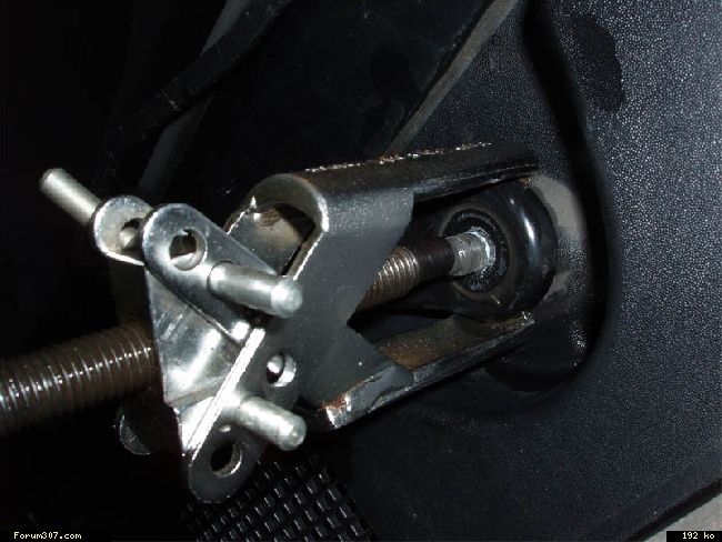

salut, je voudrais savoir comment enlever les bras d'essuie glace avant,
une fois les écrous dévissés absolument rien ne bouge, j'arrive pas à les enlever, ne sachant pas si c'est juste gripé ou s'il y a une autre manip' à faire.

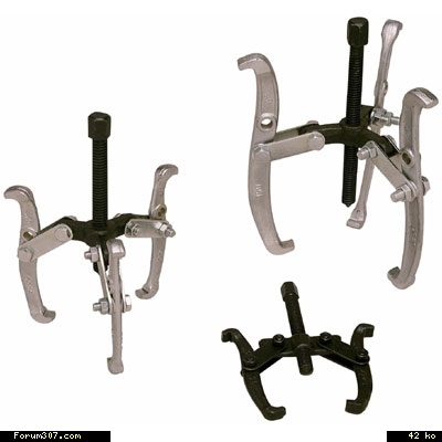

s'il est grippé, au lieu de tout casser, il faut un arrache-moyeu
il y en a de toutes les taiiles, les petits vont très bien pour les bras d'essuie-glace Wink
