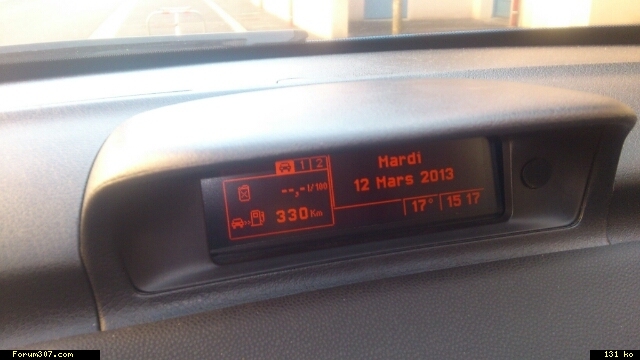

Tututut, mais ca va pas ! Pas si simple. Il faut "tailler" un peu l'ODB, modifier légèrement l'emplacement du capteur infra-rouge, adapter une patte pour le maintenir sur la casquette T6 (car points de fixation différentes de la 406). L'écran étant plus petit sur la largeur, il faut cacher la partie haute et basse de l'ODB avec de l'adhésif noir.
Sinon, c'est jolie... Monsieur VERT ...
ODB type C avec télécommande:
alexandre411
