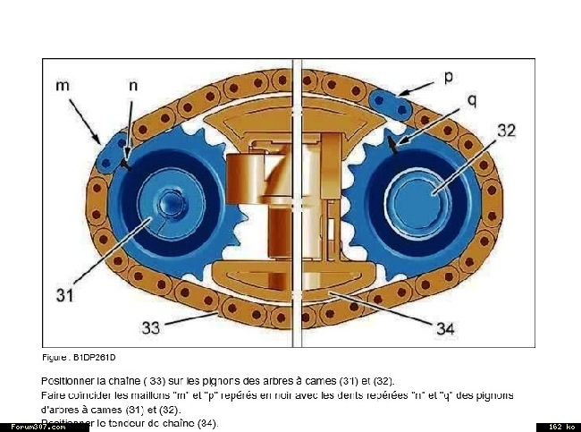

Le problème est apparu au premier démarrage après le remplacement de la distribution et de la chaîne?
Il faut également être sur que la chaîne est bien montée
