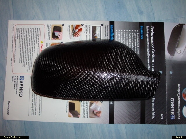

voila je cherche depuis pas mal de temps des rétros imitation carbones .
donc peugeot font ce type de coquilles pour 206 207 sauf 307
alors j ai acheter un film adhésif imitation carbones .
pour ceux que ca intéresse voici un petit tuto
voila le film adhésif

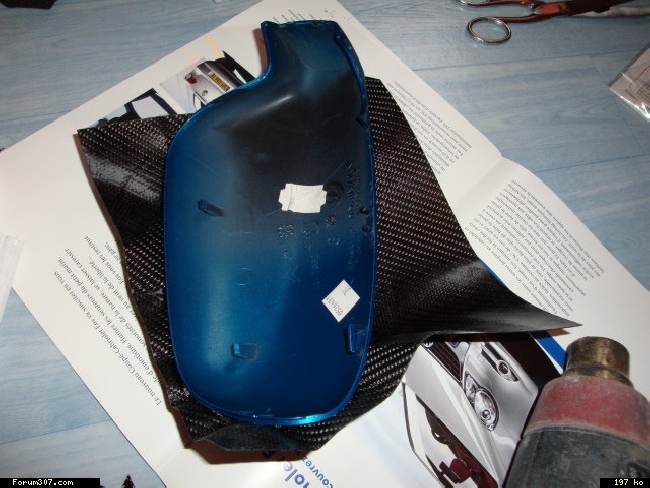

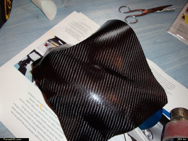

se munir aussi d un cutteur et d un décapeur thermique pour ramollir le film
très dur et épais .

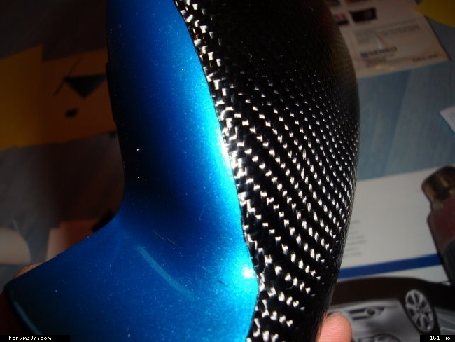

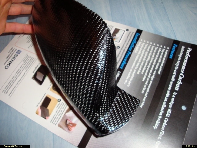

après bien prendre sont temps pour coller le film surtout dans
les endroit arrondie moi je l ai fait en deux partie pour un meilleur résultat et aussi un peut court au niveau du film

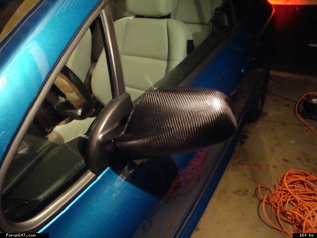

voila après 2 heures de travaille
je suis assez content du résultat
