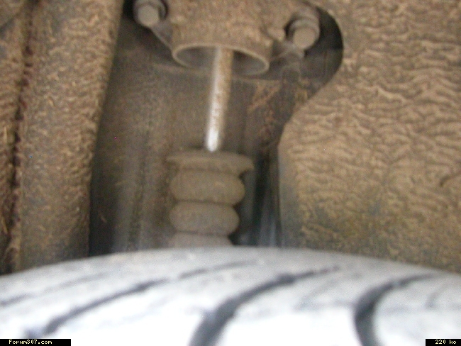

Depuis hier, je me suis aperçue en roulant sur des chaussées légèrement déformées, que j'entendais à certains moments des bruits bizarres du coté arrière droit...mais pas tjs...comme si ca frottait...
J'ai été voir au niveau du pneu droit et je me suis apercue qu'au dessus y'a une espèce de gros ressort (je sais pas si c'est l'amortisseur car j'y connais rien mais je suppose) et que contrairement au coté gauche c'est comme si à droite y'avait un bout qui était décollé ou déboité...car un espèce de tube en fer et à mon avis je devrais pas le voir....par contre à gauche je le vois pas....
qu'est ce que ca peut etre ???
je dois passer le controle technique mercredi prochain, pensez vous que cela peut me valoir une contre visite si je vais pas au garage avant voir ce que c'est....ou si ca risque de me valoir une contre visite???
SInon pour info ma 307 est de 2002 c'est une HDI 90CV XS
Photo coté droit
Merci d'avance pour vos réponses !

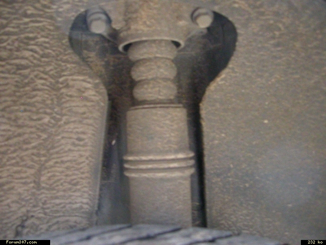

photo coté gauche

l'amortisseur serait pas à changer la, a voir sur les photos

il serait à changer c'est ca ????
c'est bien l'amortisseur ?
je risque quoi à rouler ainsi ? faut-il vite que j'aille au garage ?

t' as le cache "alacon" qu' est tombé.....y a rien de grave.....il tiens jamais cet enculé Laughing ....remboite le Wink

bsr j ai la meme chose sur la mienne j ai vu ca avant hier en changeant mes pneus arriere Shocked on dirait que le plastique s est decollé et ce n ai pas normal de voir la tige chromée,si je le renboite ca tiens pas!!

oui il tiens mal.....c' est mal foutu leur système....

faut faire quoi alors ? le recoller ?
c'est pas génant alors pour le controle technique? ca expliquerait le bruit bizarre parfois ?

non y a rien de grave......t' inquietes.....et ça posera pas de souçi à ton contrôle Laughing ......par contre essaye quand même de le remboiter car il est là pour protéger la tige de l' ammorto Wink

+1 pour moi il y a 2 mois...
J'ai eu ce même soucis !
J'ai remonté le cache et pour l'instant ça tiens Wink
Bonne route...

par contre c'est quoi qui fait du bruit ? le fait qu'il soit tombé et qu'il bouge?

ben, je l ai remboité dans son logement avec une bonne dose de silicone ,je verrai bien mais si ca tiens pas je suis mal Confused ma caisse a 45000km et mes suspensions son loin d etre naze Evil or Very Mad sinon j irai chez pigeot Crying or Very sad

Le bruit provient du tube en plastique dur noir qui glisse le long du bras en métal de l'amortisseur... Wink
Je m'en suis rendu compte grâce aux 7 dos d'ânes qui je franchi tous les jours pour sortir du village !!!! Evil or Very Mad Evil or Very Mad Evil or Very Mad

Autrement tu fais comme moi:
Tu prend du scotch d'électricien (scotch élastique et caoutchouteux) et tu fait un ou deux tour en haut du cache (sur la partie qui rentre dans l'amortisseur) et tu le rentre en forcant dessus ...
modif faite il y a 20000 km et j'ai plus de soucis ...

c'est ce que j'ai fais sur ma précédente 307 et celle que j'ai actuellement, et plus aucun soucis Monsieur VERT ...
Même si ça fait "bricolage", au moins ça marche Laughing
