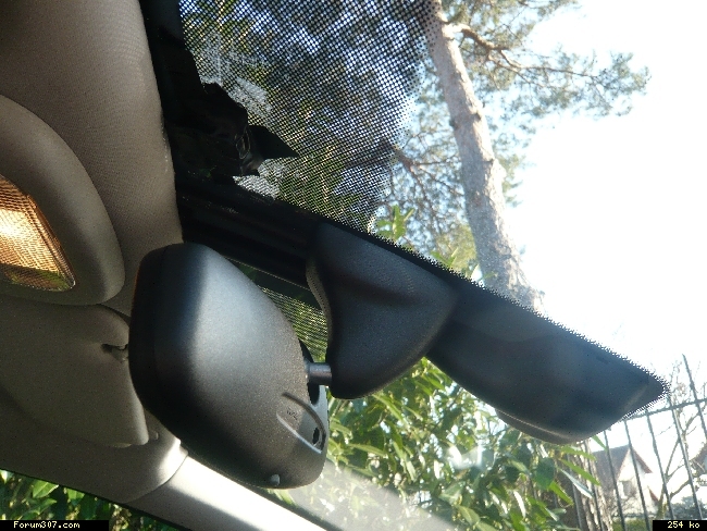

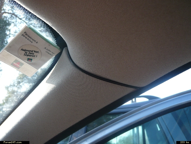

enrique108
Inscrit le: 13 Avr 2007
Messages : 1269
MessagePosté le: Dim 17 Fév 08 à 19:58    Sujet du message: Répondre en citant
Chose promis chose due !!!
Voila ou est fixé le capteur
Et le fils passe par la !

merci enrique108.
PIMOUSSE 3portes. désignée, plaques d'immatriculation nouveau modèle, becquet chardin (attente de montage), jante Ariane 16", glastint.
enrique108
Messages : 1269
MessagePosté le: Lun 18 Fév 08 à 23:11    Sujet du message: Répondre en citant
pimousse a écrit :
merci enrique108.
De rien j'espère que ça va t'aider ! Laughing
