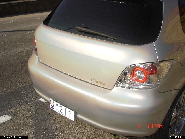

Seb 307 307 d'Or
Inscrit le: 14 Nov 2006 Messages : 691 Localisation : yonne 89
Posté le: Jeu 03 Jan 08 à 20:47 Sujet du message: |
moi je l'ai fait faire pa sle carrossier il a souder une plaque en tole des que je la récupére je met des tofs
et tu na pas besoin de mettre un moteur pour opuvrir le coffre vu que la poignée du coffre c un system magnétique et que ta poignée et un bouton poussoir
ta juste a coupé les cable qui vont a la poignée du coffre tirée des cable et de mettre un petit bouton poussoir
c simple comme bon jour
si tu a besoin de + d'explication n'hesite pas mais pas besoin d'instaler un moteur
