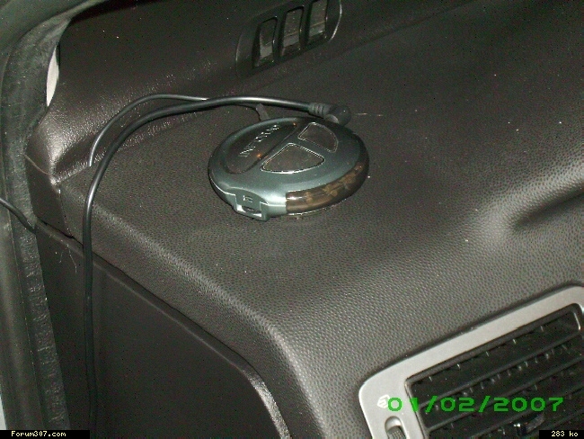

Ma chère et tendre m'a offert pour noël un avertisseur de radars Inforad V3.
Comme un gamin le 25 au matin, je n'ai pas pu m'empecher de le brancher et malheureusement, il ne captait pas les satelites à cause du pare brise athermique.
J'ai donc commandé le jour même une antenne externe, reçue hier est montée aujourd'hui. Je l'ai posée au niveau des essuies glace avant, au même endroit où on passe l'alim d'un ampli.
J'ai roulé 100 kms aujourd'hui, toujours pas de réception Crying or Very sad Crying or Very sad
J'ai essayé plusieurs endroit, et dès que je le "cache" l'antenne, même sous un plastique, plus rien ne marche.
Y a t-il des possesseurs de ce modèle, et si oui, comment fonctionne t-il ?
Merci Wink

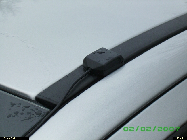

oui moi et pareil l antenne j ai pa reussi a la caché bien je les mise sur les bandes noirs sur le toit et le fils passe sous le joint du par brise

je voie pas non plus moi on m avait dit qu il etait possible de la mettre sous le capot(vu que c est aimenté)mais j ai test et sa marche pas
