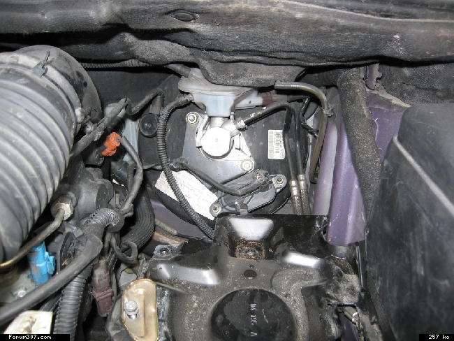

J'ai branché PP2000, j'ai pu voir le défaut P 1447 Filtre percé ou pression incohérente. J'ai cherché plutôt au niveau du capteur de pression différentielle situé près du maître cylindre et derrière la batterie. Lors du démontage j'ai pu accéder au capteur et j'ai vu les tuyaux reliant le FAP et le capteur qui était cramé au niveau du raccord donc j'ai changé les tuyaux qui coûtent environ 30 euros chez PSA.

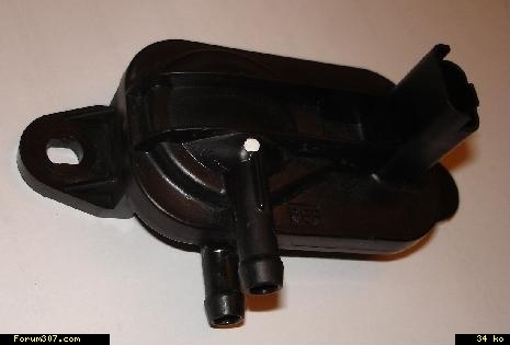

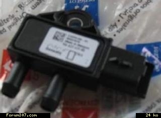

Pour le changement du capteur il y a une évolution du capteur
Voici le modèle d'origine référence 1618.09
Il a était remplacer par ce modèle plus fiable et résistant. Référence: 1618.Z9
J’ai eu le capteur pour 50 euros sur ebay
Voici un Tuto du démontage du capteur http://www.forum307.com/viewtopic.php?t=21885
PS : le rectangle inscrit sur le capteur correspond au point blanc de l'ancien capteur donc il faut brancher le tuyau sorti FAP (tuyau marque blanche) sur la sortie où est le rectangle

On passe donc d'une fixation 2 trous à une fixation 1 trou.
Ce n'est pas gênant lors du montage ?
