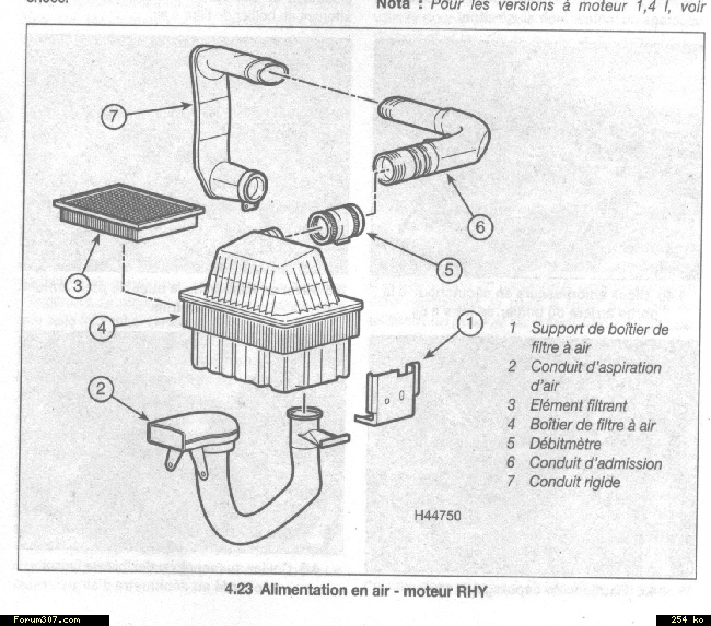

hier en voulons mette HS la vanne EGR de ma 2l 90ch, j'ai essayé de tirer sur le petit tuyau pour le boucher avec une vis comme cité sur plusieurs sujets sur le forum, mais le problème c'est quand j'ai enlevé le cache moteur pour pouvoir y accéder j'ai trouvé une grosse saleté de crasse sur le gros tuyau Mad (la ou c'est entourer en rouge) comme s'il avait une fuite de j'en c'est quoi ,ma question et toute simple c'est quoi cette saleté d'ou ca vient qu'es ce qu'il peut y avoir comme conséquences ?

Apparemment c'est l'admission d'air après le filtre, donc si l'air entre par la il est plus filtré, j'ai eu la même chose le tuyau était mal emboité, je l'ai remis c'est tout, j'ai pas eu de problème.
J'ai éditer mon post pour mettre le shéma.

alors il me suffit juste de remboiter le tuyau ...

Voilà le message :
Odeon1384 le: Mer 26 Déc 07 à 11:44 a écrit :
Je t'ai remis le schéma dans mon post plus haut.
