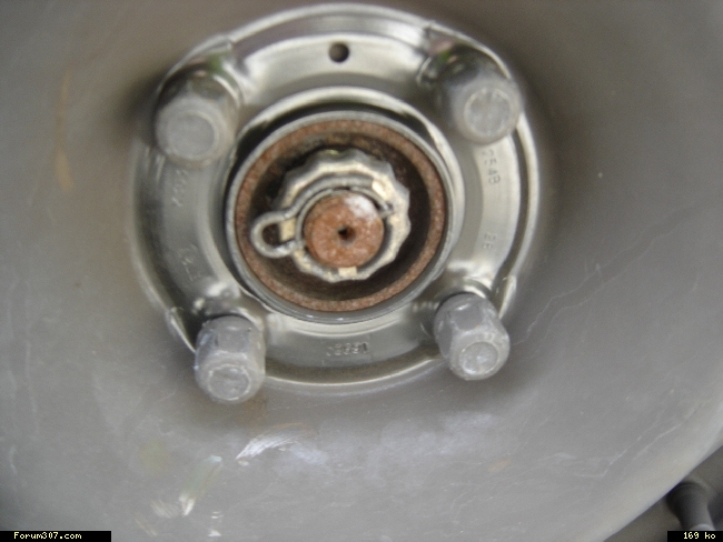

MessagePosté le: Sam 20 Mai 06 à 15:27    Sujet du message: Répondre en citant
Voici les écrous que j'ai pour mes enjo en 15
je me demande si ce sont des écrous peugeot ? parce que j'ai du acheter une autre clé pour pouvoir enlever les roues parce que la clé que j'avais été trop petite Rolling Eyes
--307 2.0 L Mazout--
Franck_du_03
Messages : 1738
Localisation : Moulins
MessagePosté le: Sam 20 Mai 06 à 16:18    Sujet du message: Répondre en citant
La boulonnerie de toute les jantes alu est identiques que ce soit du 15 au 17 (en origine peugeot, l'adaptable c'est different), par contre en ce qui concerne les jantes toles c'est des boulons a tete conique pour centrer la jantes et donc inmontable sur les JA.
