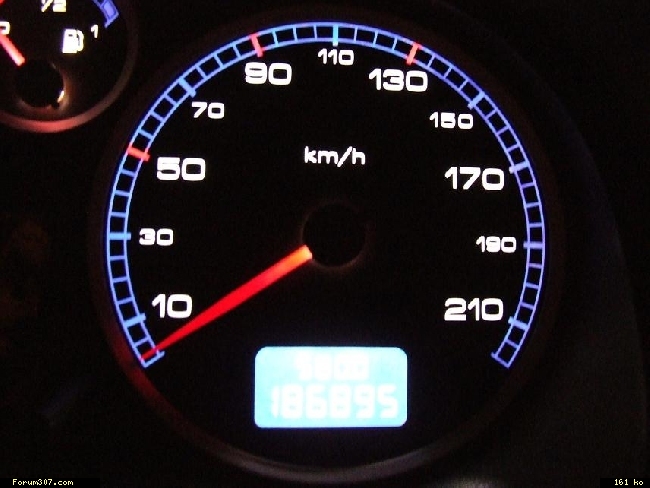

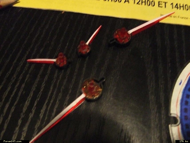

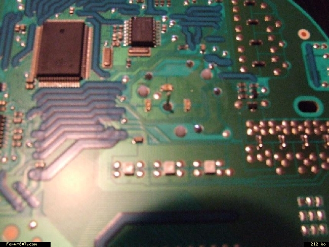

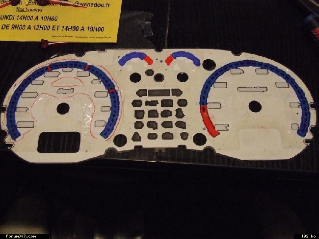

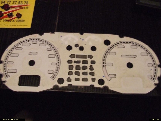

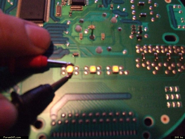

Nemesis a écrit :

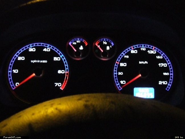

Bon voilà, suite à quelques demandes, je fais vite fait un petit tuto, histoire d expliqué comment j ai fait mon compteur (très très compliqué à faire, vous allez voir... Laughing Laughing Wink )
Donc voilà le compteur d origine :
Qui s éclaire en orange Embarassé.. Confused :
11 LED à changé par du blanc Wink :
Comme ça, on pourra faire ce que l on veux de la couleur Super content :D Cool Wink

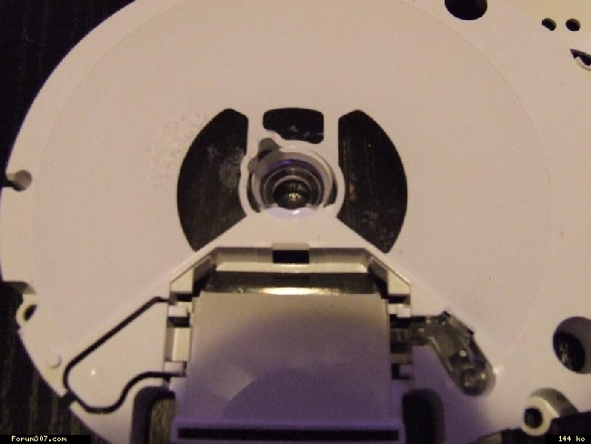

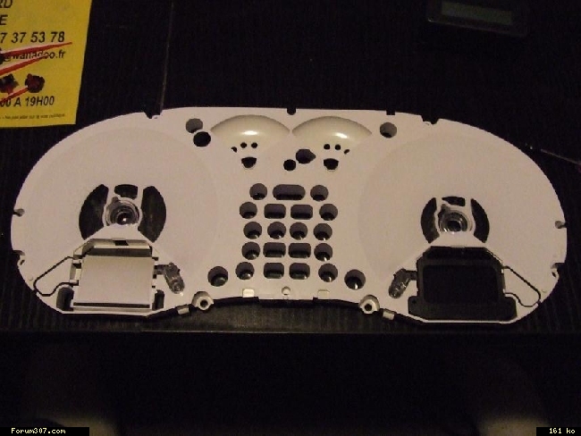

Contrairement à ce que certains croyaient, on ne touche pas au diffuseur :
Tout ce fait ici :
Et il faut :
- Des marqueurs indélébiles (rouge, bleu, vert....)
- Une feuille transparente
- Une paire de ciseaux, cutters ou bistouris
A la porté de tout le monde Super content :D Wink Laughing

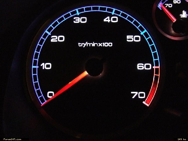

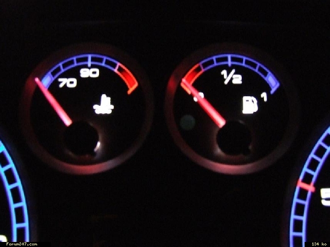

Ce qui donne ça (on fait ce que l on veux Wink ) :
Idem pour les aiguilles, on enlève le petit capuchon noir (attention à pas tout cassé) et un coup de marqueur de partout :
Ce qui donne ça maintenant Wink Super content :D :
Les couleurs font un peu pales sur la photo, mais en vrai Yeah ! Cool !! SmacksSSS Je t'aimmeuuh ! Hiiihaaaaaa !
Par contre, tu pourrais nous donner les ref des leds que tu as pris Nemesis ?
Je pense que je vais un peu te copier ^^

Heu.... la ref....oulala.
C était chez bluecar, les led "carrées" blanches... Y en a pas 36.
Mais bluecar est super cher... Embarassé.. Confused . Y a un site (je sais plus le nom) est 2 fois moins cher pour 1 ou 2 jours de livraison en plus (ça viens d Allemagne).

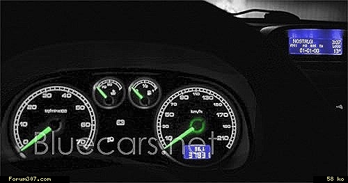

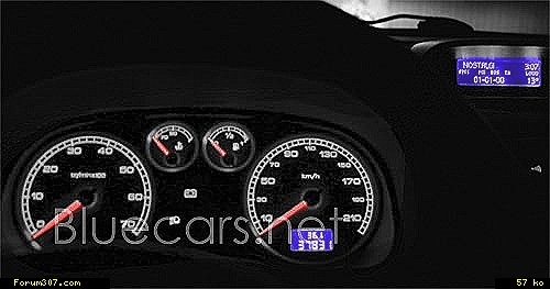

Vous en penssez quoi de ca ? domage y'en a pas pour 307 mais voila un 205 qui la mis:
http://www.blauertacho4u.de/en/EL-Dashes/White-EL-Dashes/Peugeot
http://www.forum-auto.com/tuning/preparation-complete/sujet381521-280.htm
